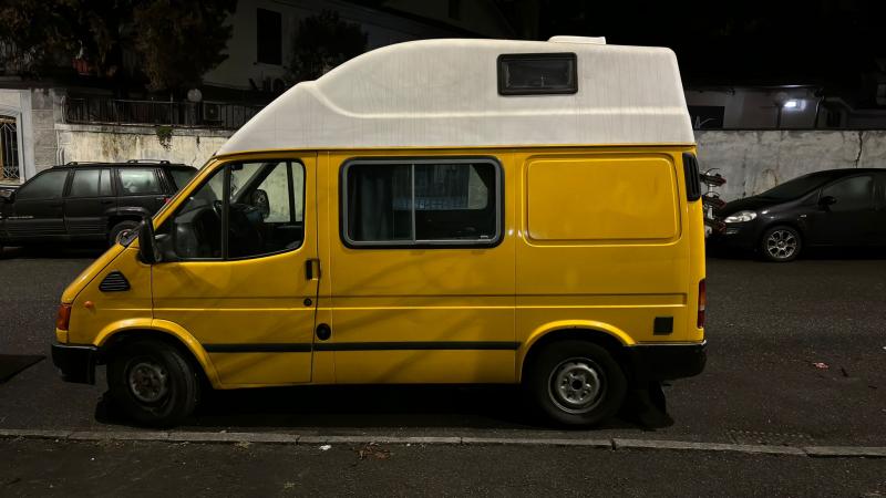

ho da poco acquistato un Ford Transit Nugget del 2000, e vorrei renderlo il più sicuro possibile per quanto non sia un mezzo difficile da aprire.
Che tipo di antifurti posso aggiungere al mezzo? Pensavo a diversi tipi, da cose più 'meccaniche' (bloccasterzo, saldare due pezzi di metallo al portellone interno per mettere un lucchetto, aggiungere pellicole che rendano rompere i vetri più difficile.. cose così) a invece dispositivi elettronici (sensori di movimento da applicare a vetri e porte, sirene molto rumorose, antifurti che accendano anche delle luci..).
Devo guidare fino in Senegal e tornare indietro e vorrei aggiungere dispositivi che mi facciano dormire sonni più tranquilli per i tre mesi che sarò in giro.
Sicuramente ci sono molti tipi di antifurto di cui non sono a conoscenza, ogni suggerimento sarà ben gradito!
In allegato una foto del Giallo.WhatsApp%20Image%202025-02-19%20at%2003_08_22(1).jpeg
Grazie del vostro tempo, a buon rendere!
