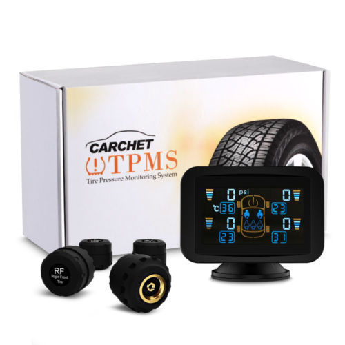

Qualcuno di voi ha installato questi sensori?

Ce l' ho io, anche se sostituito con un altro modello, sempre carchet. Perchè lo chiedi?
Inserito il 10/03/2020 alle: 08:40:22
Anch'io ho CARCHET, stessi identici sensori, ma centralina diversa, modello con 6 sensori che funziona fino a 8 bar.

Da vs. consigli che leggevo in COL e dalle specifiche del prodotto, dovrebbero arrivare fino a 6 BAR (che per un camper sarebbero sufficienti) ma il settaggio dell'allarme come massima pressione arriva se non ricordo male a 5,4/5,5 bar.
Si può escludere l'allarme delle alte pressioni? (non so se mi sono spiegato bene) frown
Ho letto anche (traducendo un po' da l'inglese) che la pressione corretta non la misura da fermo ma solo quando si superano i 20 km/h?
Grazie Riccardo

Ho da più di 3 anni proprio quelli in foto, nessun problema, è passato molto tempo e non ricordo a quanto ho puntato l'allarme, ho le gomme a 5 e non ho mai avuto problemi con allarme nemmeno con temperature estreme. Si era tagliato l'orig di un sensore che fa da guarnizione e perdeva un po, risolto provvisoriamente con un po di teflon poi sostituito il sensore che si trova come ricambio. Utilissimi a mio avviso nelle discesce dove vedi la temperatura che sale con l'uso eccessivo dei freni.

lo avevo anche io sul camper precedente, e la pressione massima era 8 bar, ora non ricordo il livello di massima pressione, ma ricordo di averlo settato al massimo e non ho mai avuto problemi

non ho quei sensori ma ti posso assicurare che con le gomme CP gonfiate a 5,2 bar in viaggio  al caldo  sovente si superano i 6 bar

Serve un sistema che arrivi almeno a 1,5 bar in piu della pressione utilizzata. Se si tiene le gomme a 5,5 l allarme meglio metterlo a 7bar.

Sono andato a controllare perchè non mi ricordavo più come erano impostati proprio per il fatto che non ho mai avuto il problema  dell'allarme per pressione, mi è capitato solo una volta quello per temperatura ed era giustificato da un uso dei freni eccessivo. In questi sensori la pressione massima impostabile è 5.4 bar e l'allarme scatterà per pressione bassa al 75% della pressione impostata e al 125% per pressione alta. Tra l'altro dopo pochi mesi che li avevo montati ho dovuto sostituire tutte e 4 le batterie, temevo quindi un'autonomia molto bassa ma da allora con le batterie nuove ho fatto più di 2 anni. Per me sono molto validi anche come precisione, si attivano dopo poche decine di metri.

5,4 è un po bassa come massima pressione impostabile visto che la maggioranza dei camper al posteriore usa 5,5 bar.
Nel Carchet da autocarro che ho io non si imposta la pressione a cui tieni le gomme, ma imposti i valori di pressione bassa e di pressione alta, liberamente (fino a 8 bar) , la pressione attuale invece la leggi sul display.
Nel tuo, impostandolo a 5,4 l allarme scatterebbe a 6,7 bar che è un po al limite per chi tiene a 5,5 perchè al posteriore si arriva facilmente a 6,5/6,6 quando si viaggia e nella stagione calda forse anche di piu.
L allarme temperatura lo tengo a 70° tanto deve servire solo per avvisare del suriscaldamento dei freni e lo ritengo un allarme superfluo.
