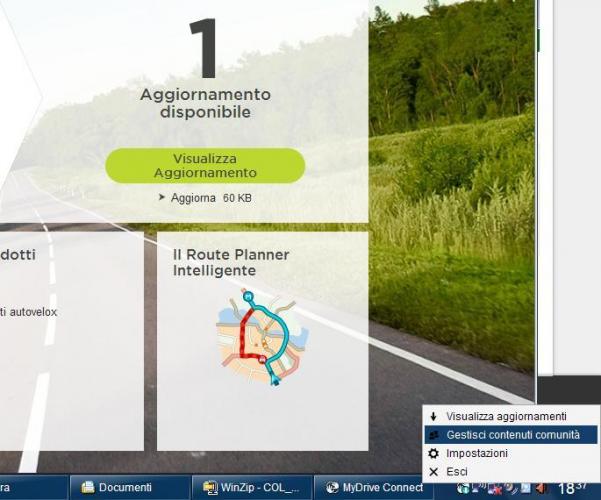

Una volta collegato il navigatore e lanciato MyDriveConnect, cliccando con il pulsante destro del mouse su quell'iconcina che ho evidenziato con freccia rossa nell'immagine, si apre quella piccola finestra con le quattro scelte (ho ancora XP per cui non so se uguale per altri S.O.)
Scegli Gestisci contenuti comunità, e ti si aprira' una finestra dove puoi caricare i PDI
Vanno caricati i due file che hai scaricato e scompresso da COL,  quello con estensione OV2 sono i PDI veri e propri, quello con estensione BMP, il logo di COL che sarà visualizzato sulla mappa in corrispondenza dei PDI in zona.
Sul mio TomTom il nome dei due file (estensione a parte) deve essere lo stesso e rispettato maiuscole/minuscole, altrimenti non si vede il logo di COL ma quello di default dell'apparato.

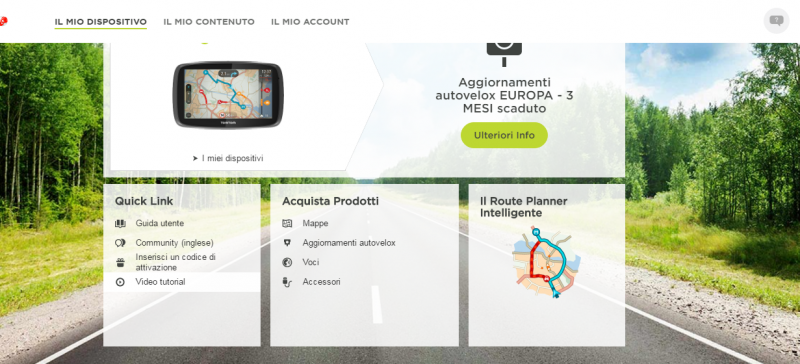

Renzo ti ringrazio dell info,ma purtroppo nella maschera di my drive connect,ho provato a cliccare su tutto,ma non esce l'icona di cui mi parli.Puo essere che sia una maschera diversaCattura.PNG

La schermata ch hai messo la vedo anch'io, ma l'icona in oggetto io la vedo in fondo a dx alla schermata del PC insieme alle altre icone del volume,data,wifi ecc...
Pero' come gia' scritto  io ho ancora windows XP, magari con altre versioni la cosa e' diversa.

Si adesso la vedo anch'io,ma le opzioni che mi da sono solo:
impostazioni,apri my drive e disconnetti....****

Per vedere la voce "Gestisci contenuti comunità" il tomtom deve essere collegato e soprattutto connesso, altrimenti io vedo solo le altre tre voci un po' come te anche se qualche voce e' diversa.
Nella schermata che hai messo non si riesce a vedere se e' connesso perche' la zona del messaggio sopra l'immagine dell'apparato e' nascosta.
