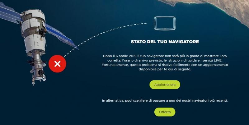

Forse la cosa si sta sottovalutando, o forse è solo un falso allarme ma, come già detto, dal 6 aprile alcuni GPS di vecchia concezione potrebbero non funzionare più bene.
https://ics-cert.us-cert.gov/si...
Ho fatto la ricerca sul sito TomTom ed il mio  go 1005 camper è fra quelli che potrebbero aver problemi. Al momento funziona e non faccio l'aggiornamento, nella speranza che esca un nuovo firmware valido.

Forse la cosa si sta sottovalutando, o forse è solo un falso allarme ma, come già detto, dal 6 aprile alcuni GPS di vecchia concezione potrebbero non funzionare più bene. Ho fatto la ricerca sul sito TomTom ed il mio
Ho provato anche io e dopo aver inserito il mio n. di serie mi appare questa videata
Praticamente mi dice di fare il solito aggiornamento su TomTom MyDrive Connect.
Adesso proprio non so che fare... se aggiorno si pianterà di nuovo? Mha!

Io  probabilmente aspetto il 6 aprile. Quando vedo che non funziona faccio l'aggiornamento; o la va... o la spacca.
Questo naturalmente se nel frattempo non esce un firmware affidabile.
