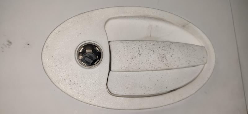

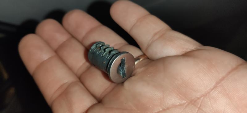

questa è strana!
Metto la chiave nella serratura, poi però non mi esce piu' fuori (portellore posteriore)
cerco di toglierla, forzo un po.. .SBAM
mi trovo il nottolino (come si chiama !?!?!) in mano...
come lo reinserisco? ce quache procedura particolare?
di sicuro deve combaciare l'incasso interno al foro ...
poi?

Quel nottolino é stato direi manomesso , nella foto vedi dove entra la chiave a sinistra  vedi il metello piegato ...  con la funzione cerca inserisci "sostituzione nottolino serratura camper " e avrai tutte le spiegezioni , inoltre su quel nottolino ce dovrebbe essere un numero e con questo puoi comperare lo stesso nottolino .  Inserrisci   Sostituzione nottolino serratura camper in    Yutube     e verrai servito ...

Ciao, ti dico quello che so dato che sono riuscito a togliere quel cilindro con mezzi di fortuna.
Quello che ho indicato con A è la lamella di blocco del nottolino, in teoria quella che evita l'uscita del cilindro e si abbassa solo con l'apposita chiave per estrarre il cilindro, però si abbassa automaticamente  da sola quando si reinserisce il cilindro.
La cosa fondamentale è che il cilindro si toglie solo nella posizione di "aperto", e probabilmente(non sono sicuro) si inserisce sempre se il "corpo" della serratura è sempre in posizione aperto, se non lo è bisogna posizionarla da dietro o con una pinzetta o simile entrando nel buco ed agendo su quel rettangolino n fondo.
Poi si inserisce il cilindro con la chiave inserita nello stesso (si abbassano tutte le lamelle B).
Di più non so.

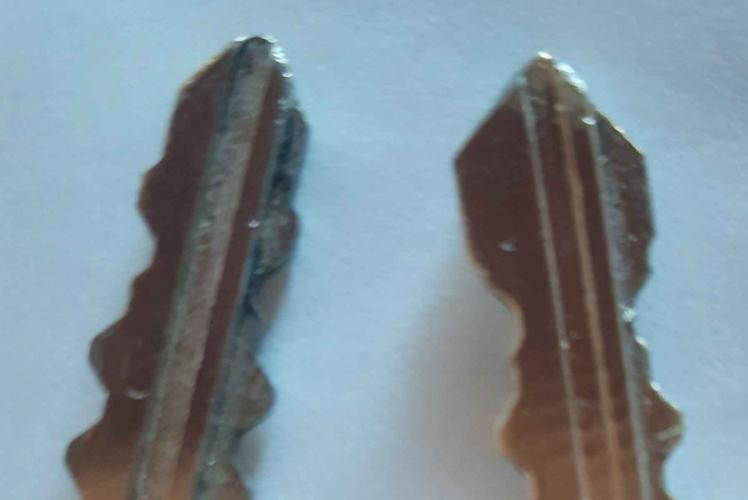

Ciao, io ho fatto così su un Laika.
Ho fatto fare una copia parziale della chiave, la parte terminale non è stata copiata. Vedi foto: a sx la chiave originale , a dx la copia. Per le serrature a due posizioni (aperto/chiuso) non importa la posizione , inserisci la copia e estrai il nottolino; per mettere il nottolino inserisci il nottolino con la chiave, tieni fermo il nottolino e estrai la chiave. Per le serrature a una posizione (porta cellula) inserisci la copia e cerchi la posizione per estrarre il nottolino (sul mio la posizione è circa a ore 13). Io ho risolto così. Spesa 5€ per la copia.
L'estremità non copiata fa rientrare la lamella A di blocco indicata nel post di renzo07 permettendo così di estrarre e inserire il nottolino

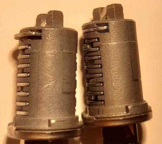

tupare
tupare
21/03/2014 75
Inserito il 29/11/2022 alle: 22:22:20
a sx il nottolino con la chiave originale, a dx con la chiave copiata perzialmente.
Come si vede la lamella di blocco è rientrata completemente, il che permette di inserire il nottolino nella sua sede.
Verifica che il nottolino sia integro e la sua sede libera. A me per due volte si è rotta la parte terminale del nottolino ed era rimasta all'interno del sede.
