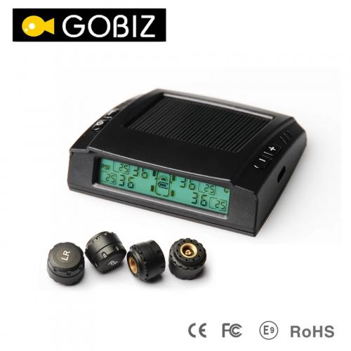

Inserito il 15/03/2019 alle: 15:15:27
In risposta al messaggio di IZ4DJI del 15/03/2019 alle 14:11:31
Mi sono perso nel topic, che modello avevi preso?
Ho preso questo modello.
Inserito il 15/03/2019 alle: 16:37:40
In risposta al messaggio di maxweb del 15/03/2019 alle 15:15:27
Dovrebbe essere la versione identico al mio ma con soli 4 sensori.
Anch'io ero indecisissimo con quello che hai preso tu, poi avendo anche un rimorchio , anche se non lo uso mai con ill camper, lo ho preso a 6 sensori...crepi l avarizia laugh
Comunque l display è perfettamente identico al mio.
Modificato da IZ4DJI il 15/03/2019 alle 23:06:30

Inserito il 15/03/2019 alle: 17:28:00
lo stesso che ho preso io, pagato 48,8 su aliexpress con spedizione veloce

Inserito il 17/03/2019 alle: 20:35:19
48,00 € mi sembra un ottio prezzo. E' possibile avere il link?
Io ho un modello diverso che funziona molto bene, ma ha un monitor poco luminoso e comunque dalla visibilità passima.

Inserito il 17/03/2019 alle: 21:51:51
In risposta al messaggio di Mirton del 17/03/2019 alle 20:35:19
48,00 € mi sembra un ottio prezzo. E' possibile avere il link? Io ho un modello diverso che funziona molto bene, ma ha un monitor poco luminoso e comunque dalla visibilità passima. Grazie
Eccolo!
Nel weekend ho provato il nuovo acquisto percorrendo circa 200 km. Prima ho fatto controllare le gomme dal mio gommista che ha impostato la pressione a 4.0 bar per le anteriori e a 4.5 bar per le posteriori. Poi ho montato i sensori e ho fatto il setup della centralina la cui batteria era già carica per 2/3.
Ho impostato Bar e C° invece di PSI e F° e ho fissato i valori di allarme come indicato da Tommaso: Hi +1.5 bar; low -0.5 bar rispetto ai valori di gonfiaggio ottimali. Ho lasciato la temperatura limite a 70°C come preimpostato in fabbrica.
Il setup è stato molto semplice e veloce e la centralina ha riconosciuto immediatamente i sensori.
La prova su strada è andata bene, ll TPMS non ha perso un colpo comunicando costantemente i valori di pressione e temperatura di ogni pneumatico. In autostrada, ad una velocità di circa 95-100 kmh, la pressione si è alzata di 0.9/1.0 bar, su strade statali, a 60-70 kmh, i bar si sono alzati di 0.7/0.8. La temperatura ha oscillato tra i 19 e i 23*C con valori disomogenei per ruota.
Quando la luce ambientale è diminuita (in galleria o di sera) il display si è illuminato automaticamente.
La centralina ha dimensioni molto compatte e il display è minimalista, cosa che apprezzo molto.
Per il momento sono molto soddisfatto.
Buona serata!

Inserito il 17/03/2019 alle: 22:47:08
In risposta al messaggio di maxweb del 17/03/2019 alle 21:51:51
Eccolo! Nel weekend ho provato il nuovo acquisto percorrendo circa 200 km. Prima ho fatto controllare le gomme dal mio gommista che ha impostato la pressione a 4.0 bar per le anteriori e a 4.5 bar per le posteriori. Poi ho
montato i sensori e ho fatto il setup della centralina la cui batteria era già carica per 2/3. Ho impostato Bar e C° invece di PSI e F° e ho fissato i valori di allarme come indicato da Tommaso: Hi +1.5 bar; low -0.5 bar rispetto ai valori di gonfiaggio ottimali. Ho lasciato la temperatura limite a 70°C come preimpostato in fabbrica. Il setup è stato molto semplice e veloce e la centralina ha riconosciuto immediatamente i sensori. La prova su strada è andata bene, ll TPMS non ha perso un colpo comunicando costantemente i valori di pressione e temperatura di ogni pneumatico. In autostrada, ad una velocità di circa 95-100 kmh, la pressione si è alzata di 0.9/1.0 bar, su strade statali, a 60-70 kmh, i bar si sono alzati di 0.7/0.8. La temperatura ha oscillato tra i 19 e i 23*C con valori disomogenei per ruota. Quando la luce ambientale è diminuita (in galleria o di sera) il display si è illuminato automaticamente. La centralina ha dimensioni molto compatte e il display è minimalista, cosa che apprezzo molto. Per il momento sono molto soddisfatto. Buona serata!
Grazie per il link e per le altre utli informazioni.
Ho controllato un pò le caratteristiche ed ho capito che va col solare. Utilizzandolo in assenza di luce solare, che autonomia ha?

Inserito il 17/03/2019 alle: 22:56:19
In risposta al messaggio di Mirton del 17/03/2019 alle 22:47:08
Grazie per il link e per le altre utli informazioni. Ho controllato un pò le caratteristiche ed ho capito che va col solare. Utilizzandolo in assenza di luce solare, che autonomia ha?
Va ad energia solare, ma se necessario può essere collegato ad una presa USB. Io ho effettuato la mia  prova viaggiando soprattutto di giorno (senza notare cali del livello di carica) quindi non ho avuto ancora modo di valutare la durata della batteria in assenza di luce.
