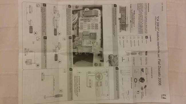

gangan76
gangan76
24/11/2013 990
Inserito il 02/03/2016 alle: 20:34:53
Ciao a tutti,se può essere utile ho questi:
Gangan
Jorge
Jorge
09/04/2008 526
Inserito il 02/03/2016 alle: 22:28:47
devi essere almeno sicuro del modello di antifurto e poi cercare con Google o altro motore di ricerca
se riesci a trovare le istruzioni, qui sul COL hai già provato ?
intanto guarda qui
se comunque cerchi sul COL trovi altri interventi....
per esempio
http://www2.produktinfo.conrad....
Modificato da Jorge il 02/03/2016 alle 22:38:01

Jorge
Jorge
09/04/2008 526
Inserito il 03/03/2016 alle: 19:34:07
In risposta al messaggio di camper66 del 03/03/2016 alle 13:04:21
 Grazie a tutti per le preziose info, che mi invoglierebbero a fare già qualche tentativo... ma prima seguirò i consigli e continuerò a cercare. Il mio foglietto di istruzioni operative  è per più modelli di Sikura
(più anziani credo, del CA 206) e mi è difficile capire bene quale sia il mio (inoltre la centralina è INCOLLATA indissolubilmente al telaio e non vedo codici identificativi), ma spero che si tratti di una stessa serie di oggetti simili. Grazie di nuovo e buona giornata Luca
prova, se ci riesci,  a fargli una foto ed a postarla su COL potrebbe darsi che qualcuno riconosca il modello,
una domanda ma i fili dell'allarme in centralina sono tutti collegati?
