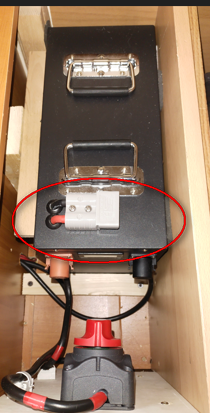

Basta portare un connettore esterno ai sedili, sia in zona BS che in zona BM.
La mai BS ha un connettore Anderson proprio per prelevare facilmente in caso di emergenza l'energia, io lo utilizzo anche per connettere l'inverter solo all'occorrenza, lo uso di rado.
