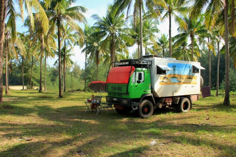

IMG_8757(2).JPG Nella foto  ( in Tailandia ) si vede le protezioni alle finestre , avevanio 3 scopi . 1 protegere dei furti sia sulla terra ferma che sulle navi mercantili . 2 ombreggiare 3 protegere da rami ,tempesta ,Ev sassi lanciati da ragazzi  (Sucesso 4 volte) ... Avevano 8 fori del diametro di 12 m/m che permettevano una ridotta visibilità in caso di necessità ,  permettevano  anche di aprire le finestre Saiz di 4 cm .in posizione chiusa ,  per chiuderle si tirava una corda dall`interno e poi venivano avvitate sempre dall`interno  l La porta della cellula aveva 3 serrature .  Posso solo dire che sé vogliono entrare entrano ...   Mai avuto paura di furti o paranoia ma girare  diversi conitinenti con finesre Saiz non é il massimo .
 Saluti Rucki
