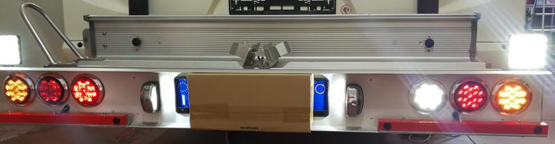

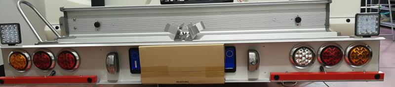

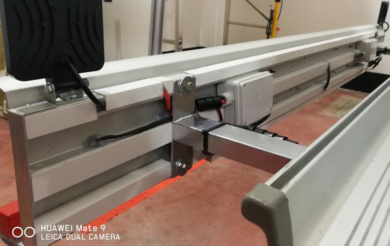

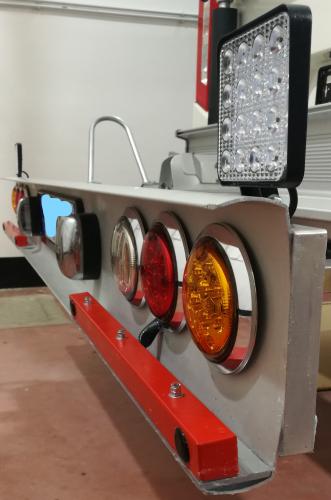

Ciao a tutti.
Ho sostituito la fanaleria vecchio stile, a lampadine per intenderci, del mio porta moto con della fanaleria a led.
Il motivo per cui l'ho fatto. oltre che estetico, era principalmente dovuto al fatto che i vecchi fanali, sporgevano oltre la barra come spessore e quindi era la prima cosa che saltava anche nel caso di un microscopico appoggio.
Fanaleria%20led%20portamoto%201.jpgFanaleria%20led%20portamoto%202.jpgFanaleria%20led%20portamoto%203.jpgFanaleria%20led%20portamoto%205.jpg

Ciao a tutti. Ho sostituito la fanaleria vecchio stile, a lampadine per intenderci, del mio porta moto con della fanaleria a led. Il motivo per cui l'ho fatto. oltre che estetico, era principalmente dovuto al fatto che
i vecchi fanali, sporgevano oltre la barra come spessore e quindi era la prima cosa che saltava anche nel caso di un microscopico appoggio.   MicioMau
Bel lavoro, complimenti, eststica sicuramente riuscita, e se come immagino sono fanali omologati, nessun problema per l operazione. Altro vantaggio, in marcia dovresti avere assorbimento inferiore.
cosa sono le righe rosse sotto i fanali, io avrei optato per luci rimorchio, non so se non ti da fastidio il faro quadro quando carichi la moto, io per passare in quel punto senza toccare ho dovuto tagliare il finale del silenziatore
Vedo che su quegli scatolati rossi arrivano dei cavi ... penso siano i sensori parcheggio.
Non essendo un rimorchio non si possono mettere i fanali da rimorchio con catarifrangente triangolare.

Bel lavoro complimenti, ma giusto un appunto...
I fanali bianchi ai lati sono di retromarcia?
ho paura che avranno vita breve...sad

Buongiorno a tutti e grazie per i complimenti.
Forse ho scoperto solo ora che avrei dovuto metterlo in un altra sezione, però….
Rispondo ora perché non avevo la spunta sulle risposte e quindi non ricevendone pensavo che non fosse interessato a nessuno.
I fanali a led sono omologati e li ho comprati da Camping Sport Magenta. In realtà volevo optare per fari a striscia di led, ma non sono riuscito a trovarli e quelli trovati aveva prezzi veramente eccessivi. Questi nn sono regalati ma almeno si può fare.
I fanali quadrati sono per la retromarcia e spero non mi siano da intralcio, ma in ogni caso sono ripiegabili all'indietro se mi dovessero intralciare.
Mancano i catadiotri rotondi che dovrò mettere. Quelli triangolari sono per i rimorchi.
I tubolari rossi contengono i sensori di parcheggio, che anche se hanno molti problemi, lavorando in wifi, li ho messi ugualmente.
Esteticamente mi piace il lavoro che ho fatto e ne sono contento.

Quei faretti quadrati potrebbero causarti qualche multa salata, occhio...
