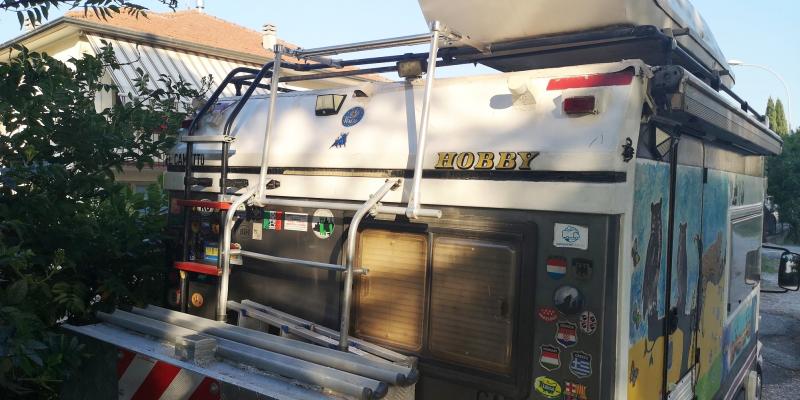

Inserito il 22/01/2023 alle: 15:23:15
Walter
ex camionaro
ex camionaro
25/01/2018 4510
