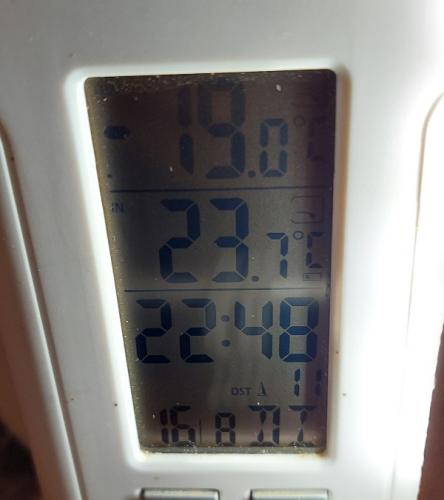

Non credo sia giusto quello che asserisci. La resistenza a 12 Volt non ha gli stessi Watt di potenza di quella a 230 Volt. Ne ha dai 20 ai 30 in meno. Se aggiungi che durante il viaggio, tra curve, accelerate, frenate, rotonde,
salite, discese ecc. il circuito dell’ammoniaca (e altro) è disturbato, non potrai mai avere una buona resa. O quantomeno non paragonabile a quella a 230 Volt (che usi da fermo immobile e parcheggiato per bene).
La resistenza a 12V secondo me ha 20 o 30 watt in meno di quella a 230V quando è a 12 (DODICI) VOLT, quando si è sui 13 o meglio 14V (alternatore in moto) il discorso cambia, e neanche di poco...
questa è la temperatura del freezer dopo 2 ore di viaggio a 35°C di T.A. questo agosto passato...
A me, il frigorifero (ricablato personalmente con la modifica di Marco) funziona quasi meglio a 12V che a 230V...
