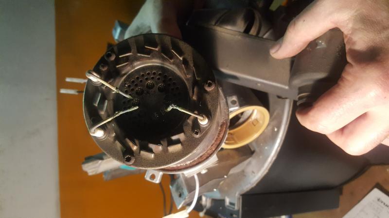

aggiorno un mio post di qualche giorno fa'...purtroppo la stufa non ne vuole sapere di ripartire...d'accordo con il meccanico dell'officina abbiamo deciso di spedirla direttamente in ditta in attesa di ricevere un preventivo di riparazione...speriamo ma a questo punto mi aspetto una sassata...appena ho notizie aggiornero' il forum...

Forse bastava un centro Truma Service autorizzato (non sono molti), hanno tutte le conoscenze, attrezzature e ricambi per testarla e rimetterla a nuovo.
Spedirla in Germania mi sembra un po drastico e forse crea costi maggiori.

Non in Germania... ovviamente in Italia... credo abbiano la filiale di riferimento. Vorrei fare così perché non sono convinto sia la scheda... almeno in questo modo spero di avere info precise piuttosto che andare per tentativi.

questo è il problema che ho avuto con la mia combi, risolto da un centro assitenza truma:
candeletta collassata nella camera combustione, se può essere uno spunto, visto che anche nel mio caso non si riusciva a capire il problema.
Ciao a tutti.  Sandro

Non so di che zona sei, ma per esempio se ci mette mano Ferrario, loro sono molto in gamba con la Truma, enorme esperienza e risolve certamente:
http://www.ferrariocamper.it/
