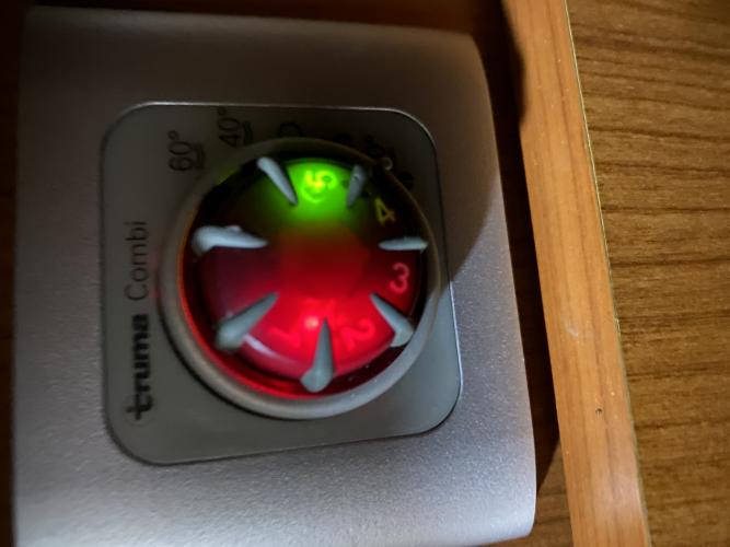

Buongiorno a tutti , come da titolo mi e' capitato l'altro ieri venerdi 17 ... che provando ad accendere la TRUMA COMBI 6 alla manopola di accenzione si accendono contemporaneamente la spia verde e rossa fissa.
do un'occhiata al nanuale d'istruzione , e vedo che quando queste due si accendono insieme e fisse , vuol dire solamente che la scheda elettronica e' andata
ok , vado avanti e un amico de settore mi suggerisce di togliere il fusibile o l'alimentazione per cercare di resettarla , lo faccio ma niente , a quel punto mi consiglia di accendere di nuovo ,e notare i lampeggi che vengono emessi , e riprendendoli con il telefono , mi accerto che , tra quelli previ  e prolungati , formano il codice 41 , il quale l'ho saputo scaricando il PDF della lista contenente tutti i codici , cause , e rimedi , come faccio io quando consulto una centralina di un'auto , il che significa dopo che l'ho tradotto da tedesco a italiano ,
 bloccato elettronicamente:
– perché l'interruttore della temperatura dell'aria
e/o interruttore temperatura acqua aperto
durante l'operazione.
 – controllare l'impianto di riscaldamento
 per danni da surriscaldamento
– controllare la piastra del termostato /
interruttore temperatura aria /
sensore di temperatura dell'aria
per danni causati da surriscaldamento
Mi piacerebbe sapere se la stessa cosa e' successo a qualcun altro , e se si e' dovuto rimediare sostituendo la scheda elettronica , grazie image(4614).png

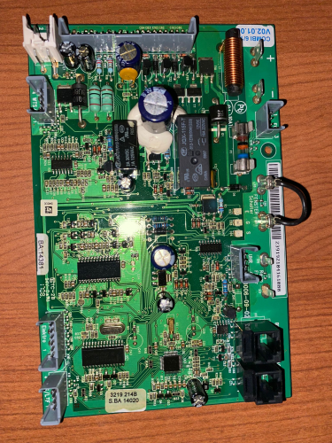

sostituita la centralina , adesso possiamo riscaldarci
Te la sei cavata con poco. Meno male...
Per curiosità, non ho capito che centralina hai cambiato? La scheda della stufa? O che altro?

Io da meccanico le chiamo centralina , ma è la scheda elettronica,  anche se come nelle auto , la centralina  prende dati informazioni e gestisce

Hai montato la scheda nuova , che possa essere
anche comandata dal nuovo comando ?
E quanto è stata la spesa totale.

Hai montato la scheda nuova , che possa essere anche comandata dal nuovo comando ? E quanto è stata la spesa totale.
la scheda l'ho pagata 350 . e il mio amico che me l'ha fatta avere,  anche per provarla.. mi ha detto che si potrebbe montare anche questo apparecchio per il controllo della temperatura , ma per il momento sorvolo..
