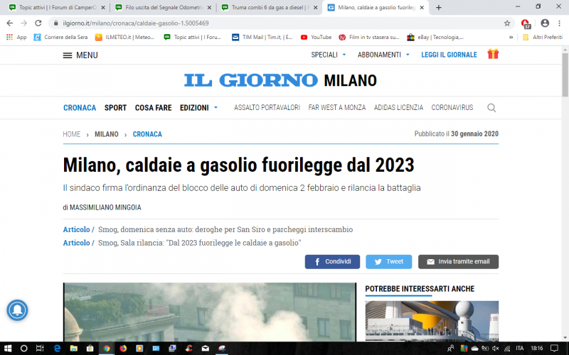

Non per fare terrorismo mediatico ma stamattina la notizia era questa:

Che *****...che hosad

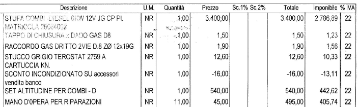

Unica nota dolete il costo della operazione. Parlo del 2015 e quindi i prezzi potrebbero non essere aggiornati
non so se si capisce,
Combi D €. 3.400,00 (compreso CP Plus, valvola Frost Control, camino e tubi)
Kit altitudine €.540,00 (seconda pompa e minuterie e raccordi, commutatore etc..)
Mano d'opera €. 495,00
Poi ho venduto la mia combi a gas nuova, mi sembra sui 1200 euro, ma non ricordo bene.

Sono due cose differenti, e quindi non centra nulla.
Sui veicoli non vieteranno mai di scaldare a gasolio (la maggior parte delle auto di media e lata categoria hanno un riscaldatore a gasolio autonomo come Eberspacher o Thermotop) , secondo me molto piu probabile che vietino proprio i veicoli diesel laugh.
Faranno una Combi a benzina, e camper a benzina, e cosa vuoi che sia wink

Sono due cose differenti, e quindi non centra nulla. Sui veicoli non vieteranno mai di scaldare a gasolio (la maggior parte delle auto di media e lata categoria hanno un riscaldatore a gasolio autonomo come Eberspacher o
Thermotop) , secondo me molto piu probabile che vietino proprio i veicoli diesel . Faranno una Combi a benzina, e camper a benzina, e cosa vuoi che sia
E' solo per evidenziare come è vista la combustione diesel. Che uno poi voglia farsi gli aereosol con i fumi di una caldaia a gasolio...liberissimo di farlo. E' un forum libero e ognuno ha la libertà di esprimere il proprio pensiero. Spiace vedere di chi apre posts chiedendo pareri sia favorevoli o contrari alla sua idea poi accetti solo quello che gli torna comodo.

prima o poi temo che una normativa comunitaria possa in qualche modo bloccare la fabbricazione dei riscaldatori a gasolio  ,ma per quelli già in uso montati sui camper  potranno essere utilizzati liberamente  sino al fine vita .

Non è questione di pareri contrari, sono proprio due ambiti diversi e niente a che fare.
Se ci vediamo in giro, ti faccio fare volentieri qualche suffumigio sullo scarico della mia combi D perchè mi sa che non lo hai mai fatto di persona, ma per sentito dire, e così vedrai che non c'è nessun fumo o odore letale o meno.
Poi, ti offro una birra wink.
Inserito il 30/01/2020 alle: 19:53:48
In risposta al messaggio di immortale1 del 30/01/2020 alle 19:28:55
Impossibile, poi i camion stanno tutti a dormire al gelo? Noi pensiamo ai pochi camper che non gliene frega a nessuno visti i pochi numeri, ma i camion sono migliaia di volte piu numerosi, e ognuno ha il suo bravo riscaldaore in cabina.
Scompariranno prima i veicoli diesel che i loro risaldatori.
Se pensi, in una giornata di viaggio in camper, mettiamo 800km, brucio 100 litri abbondanti di gasolio, nella stessa giornata per scaldarmi, brucio 4 litri di gasolio, gli stessi che brucio perfare 30km in camper cioè li brucio in 20 minuti.
Allora tra un po dovremo girare tutti con un tappo nel sedere perchè le scoregge rovinano l atmosfera. laugh
