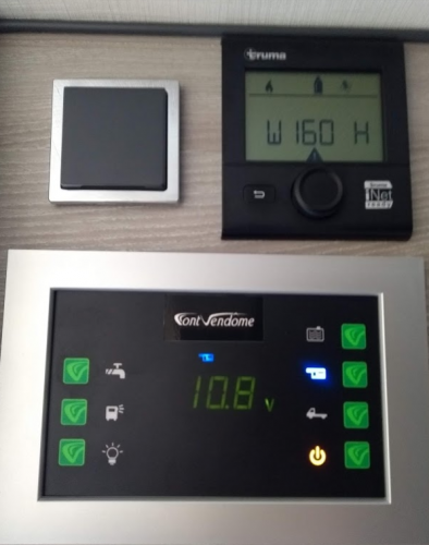

dopo aver ricaricato per una settimana le due batterie con il Cteck, alla "prova del nove", cioè collegando l'impianto e accendendo contemporaneamente frigo e truma D4 .....crying
...si è ripresentata la medesima situazione...
Diagnosi: batterie esauste
Contattato concessionario, me le sostituiscono in garanzia...
Ho chiesto che le 2 batterie fossero almeno da 100ah pagando la differenza se fosse necessario...accettato!
yesyes
Cordialmente Gigi

Aggiornamento: dopo aver ricaricato per una settimana le due batterie con il Cteck, alla prova del nove, cioè collegando l'impianto e accendendo contemporaneamente frigo e truma D4 ..... ...si è ripresentata la medesima
situazione... Diagnosi: batterie esauste Contattato concessionario, me le sostituiscono in garanzia... Ho chiesto che le 2 batterie fossero almeno da 100ah pagando la differenza se fosse necessario...accettato!
Eh, si sono andate.
Ma quanto tempo hanno? Sono AGM?

Eh, si sono andate. Ma quanto tempo hanno? Sono AGM?
Ciao Tommaso,
sono 2 batterie VechLine da 95ah in dotazione al mezzo dall'immatricolazione nel ottobre 2018. (16 mesi quindi)
Controllato con un multimetro eventuali assorbimenti occulti, risultato 0.051a con centralina principale accesa, 1.35a con le luci a led accese sul soffitto e quelle da luce soffusa.
oggi mi hanno sostituito le batterie con 2 NDS GreePower da 100ah...montate e messe in carica a 14,4v con il caricabatterie NE287 da 17a...domani controllerò
ciao e grazie
Cordialmente Gigi

Ciao Tommaso, sono 2 batterie VechLine da 95ah in dotazione al mezzo dall'immatricolazione nel ottobre 2018. (16 mesi quindi) Controllato con un multimetro eventuali assorbimenti occulti, risultato 0.051a con centralina principale
accesa, 1.35a con le luci a led accese sul soffitto e quelle da luce soffusa. oggi mi hanno sostituito le batterie con 2 NDS GreePower da 100ah...montate e messe in carica a 14,4v con il caricabatterie NE287 da 17a...domani controllerò ciao e grazie
Sono anche recenti, probabilmente non saranno di ecezzionale qualità e quindi se ne sono andate in fretta.
L'unica era cambiarle come hai fatto.
