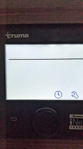

Buongiorno a tutti, stamattina mi sono recato al camper rimessato per accenderlo e far andare un po' il riscaldamento.
tutto ok con le batterie ma problemi con la stufa. All'accensione mi dà errore e non c'era verso di risolverlo. Allora provo a resettare dal menù sul display. Dopo il reset il display si riaccende regolarmente, l'errore non c'è più, ma sono scomparse le icone menù del riscaldamento, del boiler, dell'accensione programmata etc. Vi metto la foto di cosa mi mostra dopo aver cliccato per accendere il display.
Cosa è successo? Che fare?

Mai capitato...fortunatamente. Proverei a togliere alimentazione al display e vedere se si rimette a posto. Staccando la BS dovrebbe togliere alimentazione sia al display che alla stufa. Poi casomai non serve, ma tentare non costa tanto.

Ho risolto.
Tornato al camper ho spento tutto, tolto corrente e ripetuto la procedura di inizializzazione Truma a motore spento.
Tutto come prima pare...

Perfetto!  E grazie di averci informati, così se capitasse si sa cosa fare winkyes
