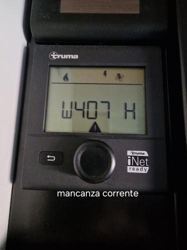

Stamattina pronto per partire mi viene un accidente vedendo un errore mai visto!
Poi ho capito, avevo staccato il cavo 220,  con la stufa impostata su funzionamento elettrico!  Anche se in quel momento non stava funzionando.
(la lascio a 5° e a 900W perchè di notte è freddino e non voglio che si apra la Frost Control).
