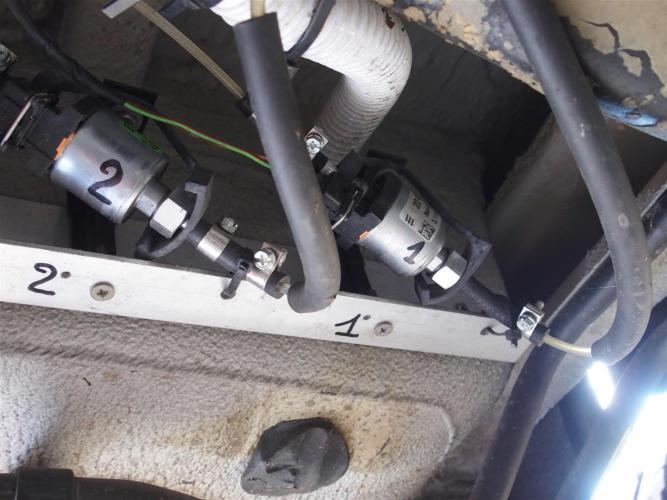

Buongiorno a Tutti,
io ho un ecovip309 e la pompa e la tubazione del diesel che va alla truma ė sotto al pianale.
Avete anche voi questa installazione o la pompa ė protetta e coibentata?
Il tubo che va dalla pompa alla truma ha solo la protezione nera della truma oppure ė ulteriormente protetto ?
grazie per le risposte

Anche il mio è sotto il pianale e senza protezioni

Mai avuto problemi di congelamento del diesel ?

Anche da me, come penso per tutti, la pompa (nel mio caso due) è all esterno sotto al pianale.
ovviamente in inverno va usato il gasolio adatto, ma gelerebbe molto prima nel filtro bloccando il motore, che nel circuito del riscaldamento.
Tra l altro lo Sprinter ha un riscaldatore motore di serie, montato da Mercedes, con la sua pompa, anch'essa esterna, e poi la Hymer ha installato un Thermotop con sua pompa anch'essa esterna, e poi ci sono le due che ho messo il per la Combi D, e un totale di 4 pompe gasolio e mai nesun problema anche sottozero.
I tubi di alimentazione sono appositamente di piccolo diametro per impedire la formazione di bolle e di addensamento del gasolio.
Però, quando vado in montagna e mi fermo a fare il pieno di gasolio Artico (e ci metto sempre anche due flaconi di additivo) , poi mi fermo subito e accendo per 10 minuti sia la Combi D che il Thermotop (il riscaldatore Mercedes invece sta sempre acceso da solo, quando è inverno) così sono sicuro che tutti i vari tubicini si riempiano di gasolio adeguato.
