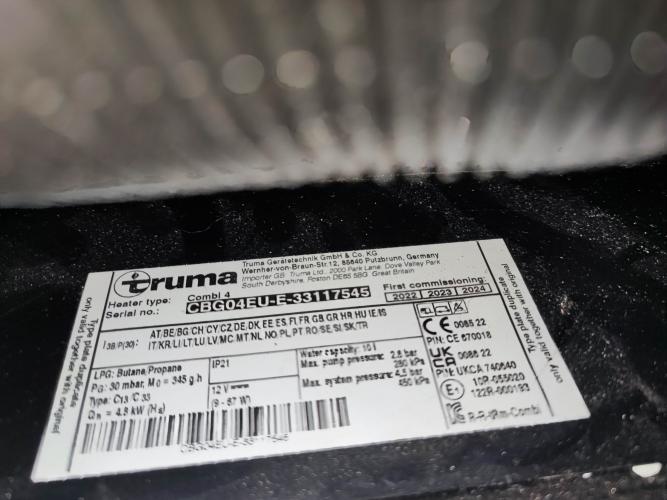

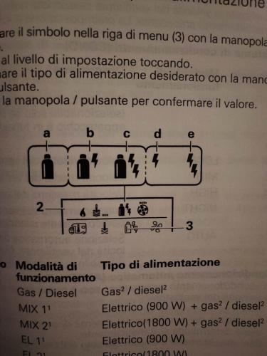

Teoricamente dovrei aver installata la Truma Combi E, dalle istruzioni che vedete qui sotto
Mi interesserebbe sfruttare la funzione di riscaldamento elettrico quando sono allacciato alla 220v, tuttavia il display della CP plus non mi permette di selezionare l'opzione relativa (manca completamente l'icona)
Secondo voi non è una Truma E oppure devo attivare in qualche modo la funzione?

Mi rispondo da solo
È una combi 4
Fine

Esatto, una Combi 4 Gas. Senza opzione Elettrica.
