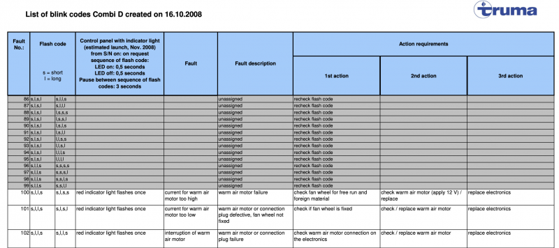

sono finito su questa discussione in quanto la mia Truma D4 (diesel 4 KW) una settimana fa, durante la fase di spegnimento ha visualizzato l'errore E100H...
Mentre facevo il rese dal CP Plus mi è comparsa la scritta "NO ERROR"
Ho cercato immediatamente sulle istruzioni che avevo in mio possesso... ma tra gli errori della versione Diesel non compariva l'errore 100. Navigando sul web ho trovato una lista errori ufficiale Truma (ma un pò vecchiotta del 2008 che posto in allegato) dove comprare il codice di errore 100 e per il quale corrispondono anche i lampeggi del led rosso (ho smontato il coperchio in plastica della centralina ed ho "memorizzato" i lampeggi del led.)
L'errore si riferisce alla "corrente troppo alta del motore aria calda" per "difetto del motore aria calda". Le azioni suggeriscono di verificare la presenza di corpi estranei nella ventola, controllare il motore aria calda ed infine sostituire l'elettronica (la  scheda madre).
Ora... da circa una settimana la mia stufa continua a funzionare e non si sono più presentati errori.
A te "Garvit" come hai risolto il problema? Scrivi che si è ripresentato ... in che modalità? (fumo bianco, mancata accensione)
Se qualcuno mi può dare consigli o delucidazioni su questo "misterioso errore" ne sarò grato
