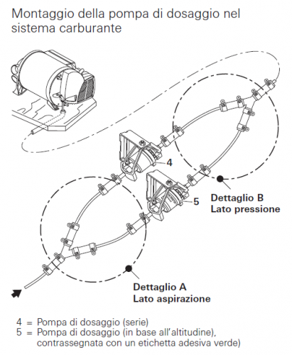

questo schema è tratto dal manuale di installazione:
come vedi, tagli il tubo attuale a monte e a valle della pompa attuale e inserisci gli Y con le facette e quindi la seconda pompa.
Poi il cavo che alimenta la pompa attuale, e che pparte dalla combi, lo porti all interruttore 1 - 2 (a corredo) e da questo prosegui con il cavo attuale che va alla pompa attuale, e poi metti un secondo cavo (alla posizione 2) che alimenta la pompa nuova.
Per passare basta che segui dove passa il cavo attuale.
Ricordo di avere letto che si puo anche prendere una normale pompa Eberspacher (il bruciatore della Combi D è un Eberspacher), modificare la taratura per ridurla, e usarla come seconda pompa, e si spende molto meno.
Se non ricordo male c'è un dado con cui modificare la taratura, ma non so di quanto vada ridotta. Per vedere la portata si vede quanto gasolio porta la pompa normale e quanto ne porta quella tarata piu bassa.

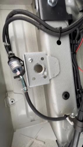

Ragazzuoli dell'alta quota, qualcuno di voi ha un furgonato con il kit altitudine montaato che ha voglia di chinarsi sotto il van e fare una foto alla posizione delle due pompe e postarla per farmi capire come montare la seconda pompa?
Ho preso oggi il kit (649€ da Camping Life) e nei prossimi giorni vorrei  cimentarmi nel montaggio.
Allego foto della mia pompa che al momento è montata così ed immagino che gli altri fori di quella placca fissata al telaio possano servire per fissare la seconda pompa.
O sbaglio?

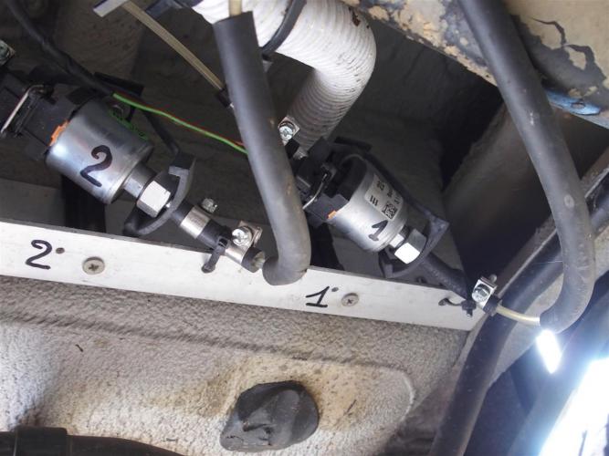

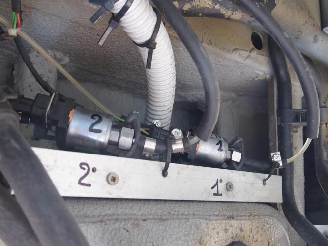

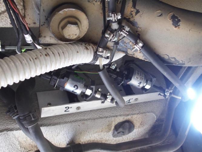

Posso farti vedere come sono messe da me le due pompe:
il mio è un semintegrale Mercedes, ma non cambia nulla.
Per cercare di spiegare, quella parte di lamiera che si vede è l interno, da sotto , del gradino del conducente.
Chi mi montò la Combi D (prima la avevo a gas) e ha installato da subito le due pompe, ha messo un angolare di alluminio a cui poi sono fissate le due pompe. L importante è tenere l inclinazione delle pompe come prescritto dal manuale di installazione del kit (che immagino avrai).
Modificato da IZ4DJI il 11/05/2022 alle 16:10:43

Inserito il 11/05/2022 alle: 19:23:36
In risposta al messaggio di IZ4DJI del 11/05/2022 alle 16:00:19
Posso farti vedere come sono messe da me le due pompe: il mio è un semintegrale Mercedes, ma non cambia nulla. Per cercare di spiegare, quella parte di lamiera che si vede è l interno, da sotto , del gradino del
conducente. Chi mi montò la Combi D (prima la avevo a gas) e ha installato da subito le due pompe, ha messo un angolare di alluminio a cui poi sono fissate le due pompe. L importante è tenere l inclinazione delle pompe come prescritto dal manuale di installazione del kit (che immagino avrai).
Grazie mille per le foto.
Si si ho il manuale ed ho visto che bisogna mantenere l'inclinazione. Tra l'altro nel kit c'è la staffa nera da mettere a 90° e il reggipompa di plastica nero che mantiene l'inclinazione.
Volevo capire se i 4 fori fossero una specie di predisposizione per mettere la seconda pompa o no.
In alternativa piglio una staffa di metallo da fissare alla L saldata al telaio e metto una pompa più avanti ed una più indietro per farcele stare tutte e due visto che forse in parallelo una accanto all'altra nn ci stanno in quello spazio.

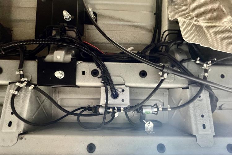

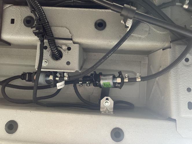

Ieri ho finalmente trovato il tempo per installare il kit altitudine, oggi messa in funzione con la pompa 1 e tutto perfettamente funzionante.
Eccovi alcune foto (fatte male) del lavoro svolto.
Grazie a tutti per il supporto!
Schermata%202022-06-16%20alle%2018_56_05.jpgSchermata%202022-06-16%20alle%2018_56_27.jpg

complimenti, bel lavoro pulito e ordinato.
