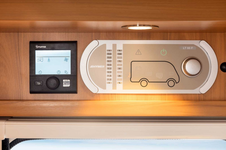

Buongiorno. Io ho un pannello semplice con voltaggio a LED, come questo:
ho una BS AGM 95Ah, se il voltaggio sta sui 12,7 sto tranquillo perchè all avvio della stufa cala per un minuto a 12,2 e poi torna a 12,7.  Però se il voltaggio è a 12,2 che in se non sarebbero pochi in assoluto, inizio a stare preoccupato, perchè all avvio della stuufa cala momentaneamente a 11,5 e siamo abbastanza al limite per un buon avvio della stufa.
