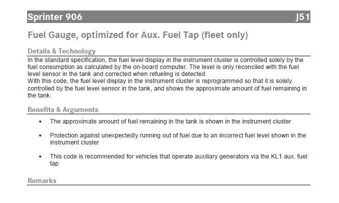

Ho un po indagato riguardo all indicatore carburante dello Sprinter.  L'indicatore si basa sulla misura del carburante che viene prelevato dal motore, e quindi penso che abbia un misuratore di flusso sul circuito del carburante, e NON si basa sul galeggiante del serbatoio. Solo facendo rifornimento l indicatore si aggiorna sul reale contenuto del serbatoio.
Però, ho trovato un corposo documento della Mercedes riguardante lo Sprinter (in USA ma penso che sia uguale) e che riporta tutte i vari pacchetti, accessori e codici con cui si puo ordinare il mezzo.
E tra le numerose centinaia di pagine ho trovato questo:
Con questo CODICE J51  l indicatore del carburante usa il livello misurato dal galleggiante nel serbatoio e non il flusso di carburante usato dal motore.
Questo codice viene usato se il veicolo è dotato per esempio di un generatore che preleva gasolio dal serbatoio.
Dopo le feste vado alla Mercedes a chiedere lumi in merito, cioè se è un codice con cui deve essere ordinato il mezzo fino dalla origine (e allora avrebbe toppato la Hymer visto che ha installato il Thermotop)  oppure se è un codice che si puo "accendere" nel computer di bordo semplicemente con una operazione tramite il loro computer, e secondo me sarebbe anche probabile e logico poterlo fare perchè non serve nulla di hardware, almeno penso.
Avrò poi cura di riportare cosa ho scoperto, a beneficio di quanti hanno uno Sprintere Eu6 (ma penso valga per tutta la serie 906).

Si, ormai da quanto ho letto su quel documento che ho postato prima il mio misura solo il flusso di carburante al motore, ma sempre da quel documento sembra che si possa impostare un codice per fare invece msurare il livello dal galleggiante, alla vecchia maniera.
Ho fatto una prova, serbatoio a metà, lasciato acceso stufa impostata a 24° e con una media di 0° esterni, e in 5 giorni ha finito il gasolio, o meglio il pescante della stufa non pescava piu e si è spenta, ma nel serbatoio erano rimasti circa 18 litri (serbatoio da 100 litri di cui 20 di riserva), quindi sono potuto tranquillamente andare a fare l pieno (137 euro crying).
Ora starò in campeggo dal 25 al 2 (dai 9 a 11 giorni) o forse al 4 ma a 1400m ci saranno temperature diverse, con una media di -3° e minime (quest'anno che è caldo) di -8°.
Quindi, non potendo contare sulla lettura dell indicatore, dopo 5 giorni vado a fare il pieno e poi ritorno al campeggio. Tanto io non metto ne i cunei ne altro e quindi si avvia e si parte in 5 minuti.  Così vedo quanto gasolio ho consumato in 5 giorni e mi faccio un idea. Penso che in 5 giorni saranno circa 30 litri, ma preferisco non tirare la corda e poi avere sempre il timore che finisca. Dopo, posso avere una idea di quanto si puo fare prima che finiscano gli 80 litri oltre i quali la stufa non pesca piu.
Poi, dopo l epifania vado alla Mercede a chiedere se si puo mettere quel famoso Codice J51 con il quale poi il livello viene letto solo e sempre dal galleggiante del serbatoio.
dal galleggiante, alla vecchia maniera. Ho fatto una prova, serbatoio a metà, lasciato acceso stufa impostata a 24° e con una media di 0° esterni, e in 5 giorni ha finito il gasolio, o meglio il pescante della stufa non pescava piu e si è spenta, ma nel serbatoio erano rimasti circa 18 litri (serbatoio da 100 litri di cui 20 di riserva), quindi sono potuto tranquillamente andare a fare l pieno (137 euro ). Ora starò in campeggo dal 25 al 2 (dai 9 a 11 giorni) o forse al 4 ma a 1400m ci saranno temperature diverse, con una media di -3° e minime (quest'anno che è caldo) di -8°. Quindi, non potendo contare sulla lettura dell indicatore, dopo 5 giorni vado a fare il pieno e poi ritorno al campeggio. Tanto io non metto ne i cunei ne altro e quindi si avvia e si parte in 5 minuti.  Così vedo quanto gasolio ho consumato in 5 giorni e mi faccio un idea. Penso che in 5 giorni saranno circa 30 litri, ma preferisco non tirare la corda e poi avere sempre il timore che finisca. Dopo, posso avere una idea di quanto si puo fare prima che finiscano gli 80 litri oltre i quali la stufa non pesca piu. Poi, dopo l epifania vado alla Mercede a chiedere se si puo mettere quel famoso Codice J51 con il quale poi il livello viene letto solo e sempre dal galleggiante del serbatoio.
Non ho capito dove si mette il codice ! Se fosse nelle impostazioni del quadro, ti posso dire come entrare in modalità “officina” manualmente!wink
la mia mail ce l’hai mandami foto del quadro è volante e ti dico
