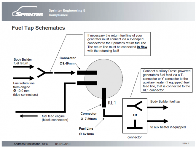

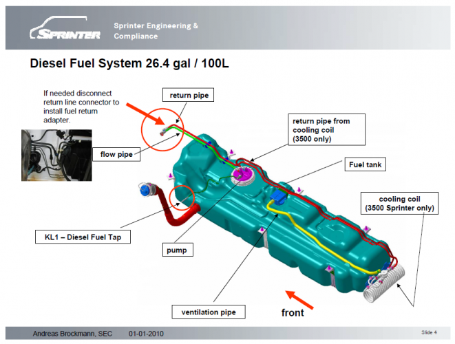

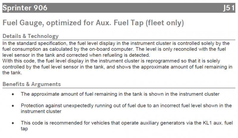

Ora devo andare alla Mercedes a sentire per sistemare la programmazione dell indicatore gasolio secondo il codice J51
perchè non potere sapere la quantità nel serbatoio non è possibile.
spero che la cosa sia possibile e fattibile.
Quando ero su, dopo 5 gioorni sono andat a rifornire e in effetti avevo consumato solo 25 litri scarsi (su 80 utilizzabili nel serbatoio da 100 litri) ma non sapendo non stavo tranquillo.
Inoltre, così come è, anche una volta che si riparte il serbatoio continua a segnare il pieno (anche se fosse stato mezzo svuotato) e l indicatore si rimette "sincronizzato" solo facendo il rifornimento.
La cosa va assolutamente sistemata secondo quanto scritto nel documento postato sopra. Spero vivamente possibile.
Tra l altro nel mio è presente di serie l " KL1 Aux Fuel Tap " cioè un pescante ausiliaro per il prelievo per un riscaldatore , e mi sembra strano che non ci sia anche questo CODICE J51.
Documenti trovati online su Mercedes USA , ma gli Sprinter venduti in Europa o USA sono esattamente identici (a parte il colore dei fanalini).
