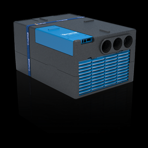

Ma perchè non pensare al Saphir Truma
--1.621,90    da Grosso vacanze
1.539,00    da Accessori vacanze
1 299,00   da Pistocamper
-peso in basso
-aria attraverso i tubi riscaldamento (dove possibile)
-botola a tetto  ancora disponibile ed apribile
-meno rumore e distribuzione in tutta la cellula
.nessuna pulizia da fare sul tetto e manutenzione
https://www.truma.com/it/it/pro...
Utilizzabile in campeggi con almeno 3 Ampere
Particolarmente leggero: solo 20 kg di peso
La funzione timer consente di programmare l'orario di raffrescamento fino a 15 ore in anticipo
Alimentazione di tensione  230 V – 240 V ~, 50 Hz
Corrente assorbita in raffreddamento 2,8 A
Corrente di avviamento 15 A (150 ms)
Potenza di raffreddamento 1800 W
Campo d'impiego da +16 °C a +40 °C
