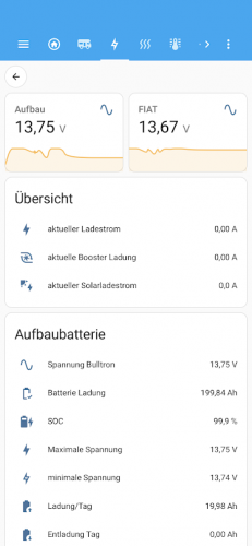

Ciao a tutti, la mia combi 4 a gas è già predisposta per l'installazione del CP Plus iNet ready senza nessuna modifica e quindi lo installerò, poi personalmente la "domotica" in generale la considero utile anche in camper se ho la possibilità di attivarla/controllarla da remoto e per fare questo non c'è nulla di meglio di Home Assistant e nello specifico per il comando/controllo della stufa Truma con una spesa di circa 50€ una tantum si può implementare in HA, fermo restando alcuni vincoli :
1) connsessione LTE permanente in camper
2) Raspberry PI per Home Assistant
3) IP pubblico sulla connessione LTE e qui ci sono diversi modi per ottenerlo anche gratuiti ma quelli più affidabili sono a pagamento e costano all'incirca 20€ all'anno
poi chiaramente oltre la stufa c'è un mondo di apparecchiature (telecamere, sensori, ecc.) che possono essere implementati in HA

Ciao Salvatore, in Home Assistant si può fare "quasi" tutto wink

E probabilmente molte realizzazioni, tipo quella della immagine postata, sono fuori dalla mia portata.smiley

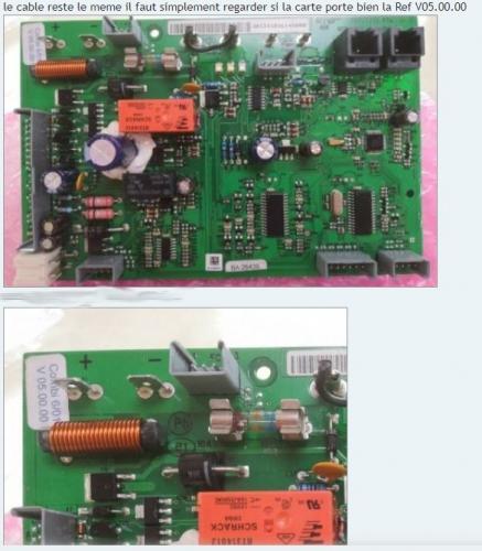

Buongiorno, per poter installare il CP+ la scheda deve avere questo numero V05.00.00
il cavo rimane lo stesso
