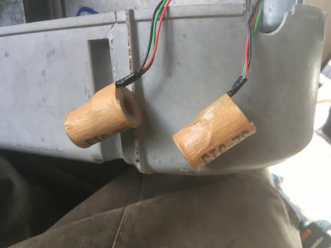

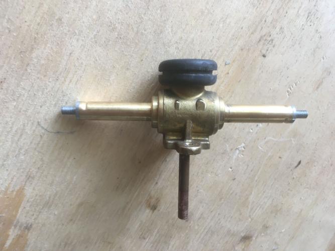

Salve gente, cerco aiuto per riparare la caldaia a gas Truma E4000.
La caldaia é montata nel mio Daily dell'83 che sto ristrutturando, e purtroppo non parte piu, cioe prova ad accendere la fiamma, si sente un click-click-click, ma subito dopo si spegne e da l'errore con il LED rosso continuo.
Sono oramai sicuro che il problema sta nella valvola magnetica che non apre. Non si sente il tipico clack che dovrebbe fare.
L'ho smontata e tenendola in mano ho sentito una piccola minuscola vibrazione giusto nel momento che partivano i tentativi di innescaggio. Ho provato anche a misurare la tensione ai terminali dei magneti e nel momento della piccola vibrazione sale a 10V, per poi riscendere a 0 quando si spegne e da errore.
Possibile che 10V siano troppo pochi per i magneti? Ho anche provato a dargli 12V direttamente dalla batteria ma non succede niente.
Vorrei capire se sono difettosi i magneti o la valvola, avete un consiglio per me?
Ho anche provato a immergere la valvola in alcol per una notte, senza cambiamento.
Nel caso fosse rotta la valvola , ho trovato delle valvole di ricambio su internet per 100 euro, ne vale la pena secondo voi? La caldaia in se mi piace, ma non so, essendo bella vecchia.
Inoltre le valvole che trovo su internet sono da 30mbar, sono quelle giuste? Uso una bombola di quelle da casa nel mio camper, purtroppo non so che pressione hanno.
È forse possibile trovare una valvola magnetica di un altro apparecchio e convertirlo per la mia Truma?
Allego foto della valvola e dei magnetiIMG_1430_compressed.jpgIMG_1431_compressed.jpg
