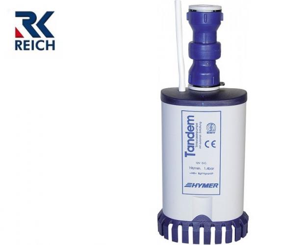

Negli Hymer che ho avuto io, l unica valvola di non ritorno che io sappia, si trova subito dopo la pompa e impedisce che i tubi si svuotino tornando l acqua nel serbatoio.
Vedi la valvola che è quella blu innestata sopra alla pompa.

In risposta al messaggio di IZ4DJI del 27/10/2026 alle 09:07:11
Negli Hymer che ho avuto io, l unica valvola di non ritorno che io sappia, si trova subito dopo la pompa e impedisce che i tubi si svuotino tornando l acqua nel serbatoio. Vedi la valvola che è quella blu innestata sopra alla pompa.
si anche il mio ha questo sistema. la pompa è piu piccola ma ha la valvolina sulla pompa. Ma , a dire il vero, non vedo la connessione con il mio problema : se la valvolina non ci fosse, l'acqua tornerebbe in parte nella cisterna, tutto li.  Il mio problema , come hai capito, è che il boyler manda l'acqua in pressione, poi dove vada dipende dai rubinetti aperti, dalla presenza della valvola di non ritorno , da quella di sfiato eccetera . ma all'origine c'è la sovrapressione. Per me è saltato il termostato del boyler . Non vedo altra motivazione...

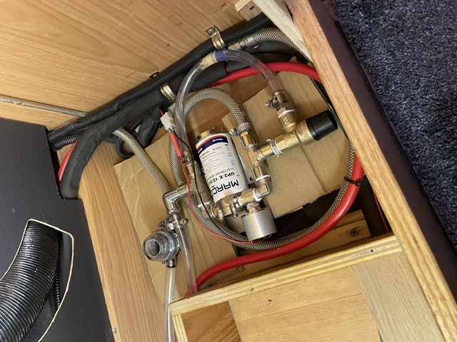

Si, certo, avevo menzionato quella valvola di non ritorno solo per chi stava parlando di valvola di non ritorno sull impianto:
Forse non sarà saltato il termopstato, come potrebbe anche essere, ma forse l idea del calcare che ritarda la apertura del termoostato, puo essere una strada da non sottovalutare.

ciao , ti ringrazio nuovamente, specialmente per i disegni che sono preziosi. Allora : ieri sono andato dall'assistenza camper vicino a casa mia. Come sempre molto gentili , hanno sopportato la mia modalità Tenente Colombo, con una serie di domande infinita, sulla porta del capannone.  Io ho già annunciato che mi liberero' del boyler perchè mi interessa la stufa ma soprattutto perchè ho visto il gran numero di post su questo forum che lamentano problemi di ogni tipo focalizzati su pressione acqua, boyler ecc. Intendo dire che il rischio è la perdita di acqua sotto al camper ma anche l'allagamento.  Quindi il tecnico mi ha detto di prendere il tubo che entra, quello che esce dal boyler , unirli ed il gioco è fatto.
Però mi ha anche detto di fare una prova interessante per trovare il colpevole : accendere solo il boyler, impostato a 60 gradi. se dopo  un po'  c'è sto fenomeno della continua fuoriuscita dell'acqua, significa che il sensore di temperatura dell'acqua non funziona.  Poi mi ha detto anche che non si trovano i ricambi, quindi... alla fine io disconnetto il boyler e mi tengo la stufa fino a che funziona . E dormo tranquillo... al massimo si spegnerà ma non avro' tubi scoppiati o scarichi di acqua o allagamenti .
p,s, anche il mio manuale stufa dice che il boyler puo' andare senza caricarlo, ma  è facile coi miscelatori far entrare ugualmente acqua, almeno parte, nel boyler .
Ora devo solo trovare il tempo, la voglia e la possibilità di accedere a questa dannata stufa imboscata sotto all'armadio... ma ci riusciro' !
