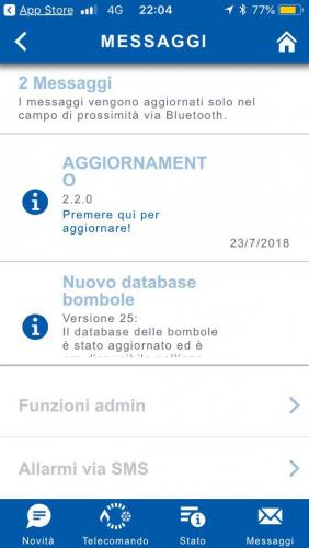

ho ritirato il mezzo nuovo da poco e ho trovato installato questo bel sistema per la domotica della truma...
ho comprato una sim e installata ho fatto fare un paio di accensioni tutto ok , ora ha smesso di funzionare è possibile perché sulla sim nella truma è finito il credito?
domani provo a fare un ricarca... nel frattempo magari qualcuno mi toglie il dubbio!

Tramite l’app puoi settare il numero di cellulare amministratore: per avere informazioni (SMS) della SIM inserita nell’iNet-Box ed altri servizi ...
Tramite gestore, verifica il credito della SIM dell’iNet (se non hai credito, l’iNet non spedisce l’SMS con l’esito della funzione remota richiesta) enlightened
Infine, sempre via app c’è la possibilità di inserire allarmi sulla tensione e ricezione errori wink
