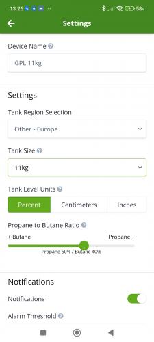

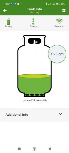

Dovrebbe funzionare ad ultrasuoni tipo ecoscandaglio, non ti so dire perchè dice solo bombole in acciaio, io sulla mia in acciaio ho fatto una sede con la stampante 3D che oltre al magnete lo tiene lo tiene perfetto in centro, perche magari con le strade che abbiamo in Italia si sposta e quindi falsa la lettura. Ci sono le impostazioni per il tipo di bombola che sono in KG 6,11,12,14,18 ed arbitrary che non so cosa fa. Ti chiede poi la percentuale di butano e propano, se vuoi la rappresentazione in cm, pollici o percentuale, si collega con Bluethooth e quando non hai il collegamento indica l'ultima lettura. Ti lascio qualche schermata.1654255804792%5B1%5D.jpg1654255804824%5B1%5D.jpg1654255804816%5B1%5D(1).jpg

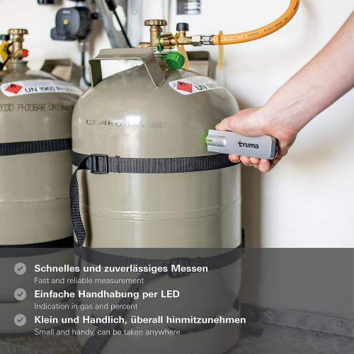

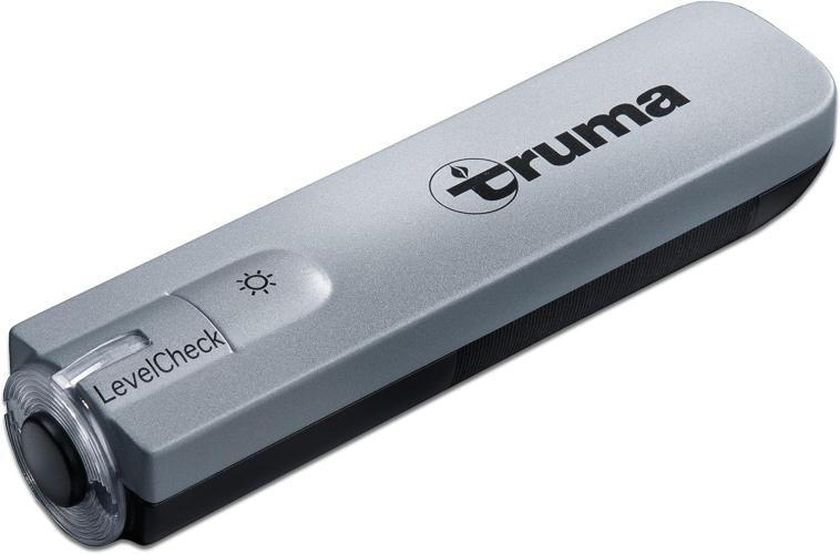

Però level check  e level control sono due cose diverse.
Il level check  è questo:
questo lo ho e funziona veamente bene e in maniera affidabile. Però solo su bombole metalliche (ferro o alluminio) mentre non funziona su quelle di VTR, infatti ora non lo sto usando.
