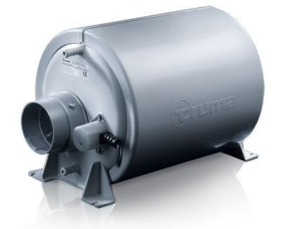

Se installano un Webasto Airtop, poi installeranno anche il vecchio boiler a gas oppure potrebbero installare il Webasto DualTop (che scalda anche l acqua), ma so che dava un mucchio di problemi e non so neppure se lo producano piu.

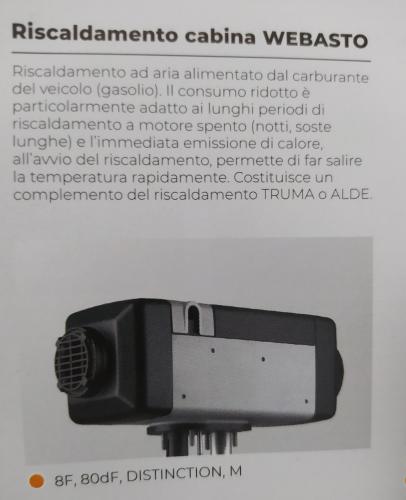

Questa è una fotografia del catalogo e nella  descrizione non dice nulla di più. Dovrò chiedere al concessionario se riesce a reperire info.
Non capisco la parola complemento. Non è in sostituzione del Truma?

Questa è una fotografia del catalogo e nella  descrizione non dice nulla di più. Dovrò chiedere al concessionario se riesce a reperire info.  Non capisco la parola complemento. Non è in sostituzione del Truma?
Sembra quasi che il Webasto venga proposto non in alternativa ma in aggiunta alla Truma.
La Truma a gasolio ha dentro un riscaldatore gemello del Webasto e che puzzi meno del Webasto non mi torna.
Se puoi scalda il mezzo a gasolio.

È un complemento . Dovrebbe essere il modello air top da 2 kW. Viene installato nel vano motore. Sfrutta solamente le bocchette della cabina.
A questo punto potrebbe essere un idea tenere il Truma di serie e farlo sostituire con un Truma  D, in after market.
