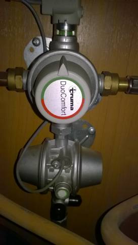

Ciao a tutti, bombola piena di schifezze: riduttore KO.
Visto che il camper monta un sistema di riduzione della truma ( secumotion?) con valvola di sicurezza  e anche il sistema di commutazione Duo Comfort secondo voi si può sostituire solo il riduttore senza acquistare anche di nuovo il duo comfort visto che costano anche cari e magari col risparmio acquistare  una coppia di filtri ???
Se si mi sapete indicare dove acquistare solo il riduttore perchè lo trovo in vendita solo in coppia col duo comfort.
Abe

Il Duoconfotr e il Secumotion sono prodotti ormai obsoleti, e quindi trovi solo rimanenze di magazzino.
Ora la Truma produce il Duocontrol CS che in un unico apparecchio sostituisce i due Duoconfort e Secumotion. Inoltre è anche piu affidabile e meno soggetto a guasti.
Fossi in te prenderei il Duocontrol CS e non spenderei piu soldi per sfruttare il Duoconfort, perchè è materiale in esaurimento.
Puoi sfruttare i tuoi tubi arancioni con valvola verde, perchè usa sempre gli stessi.

Grazie Tommaso, hai confermato i miei sospetti, speravo di risparmiare qualche eurino perché il tutto ne costa quasi 200 . Sob Grazie ancora.
