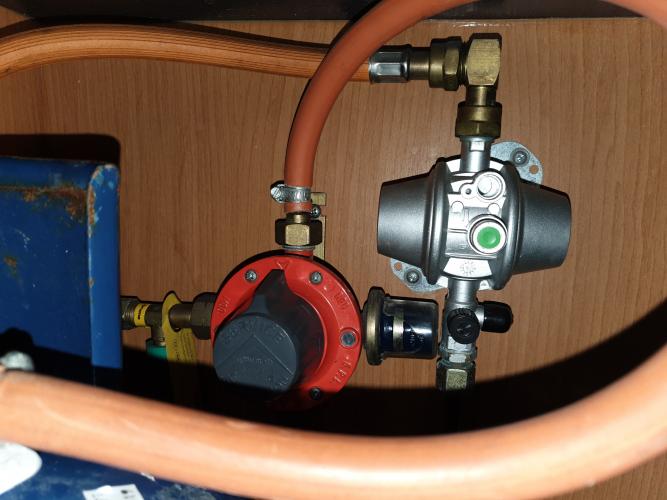

Salve sapete dirmi che modello e marca e come funziona il sistema che ho sul camper associato alla truma secumotion? Grazie a tutti20191104_185210.jpg
Inserito il 04/11/2019 alle: 21:53:44
In risposta al messaggio di Anto1234 del 04/11/2019 alle 20:50:47
Così a occhio mi sembra un accrocco fatto in casa e probebilmente così come realizzato nepure a norma e forse pericoloso.
Mi sembra di vedere un tubo in alta pressione con fascette e forse neppure tubo per alta pressione, così a occhio.
Io prenderei il vecchio e obsoleto Secumotion e quell altro aggeggio e li eliminerei sostituendo il tutto con il Duocontrol CS così sei a norma e anche sicuro.
Guarda anche la data sul Secumotion perchè è un bel po che non è piu in produzione e potrebbe anche avere passato i 10 anni e quindi scaduto.

non so di che marchio e modello sia ma è un deviatore bombole , non conoscendolo non so neanche se è automatico o solo manuale , comunque per come vedo selezionata la manopola in quella posizione preleva gas da entrambi le bombole che sarebbe una posizione da non utilizzare mai perchè è facilissimo rimanere con entrambi le bombole vuote senza accorgersene , comunque non è uno scambiatore Truma anche se è collegato a una valvola di blocco gas truma tra l'altro in una posizione sbagliatissima , sul secondo ingresso vedo un accrocchio che non so cosa sia e non capisco dove diavolo si collega la seconda bombola
per come lo vedo raffigurato posso solo dirti che quel lavoro è stato eseguito da mani totalmente incompetenti e irresponsabili , ti consiglio di eliminare quanto prima quello scambiatore oppure collegalo come si dovrebbe utilizzando flessibili per alta pressione crimpati e non con fascette , anche la valvola di blocco gas in quella posizione non serve a nulla , quello scambiatore a quanto pare è collegato a una sola bombola , dai conferma

Tommaso di cavolate varie sull'impiantistica gas ne ho viste parecchie ma questa le supera tutte a meno che la foto per quel poco che si vede trae in inganno ma ne dubito , a parte il resto decisamente anomalo e fuori norma sarei curioso di sapere la data di quel secumotion

I tubi sono datati 2007, la secumotion non sono riuscito a vedere la data magari domani controllo meglio... lo scambiatore che anche secondo me non è automatico ed è della nova comet... ha 2 ingressi, uno x bombola e 1 uscita che va alla truma secumotion

Tommaso di cavolate varie sull'impiantistica gas ne ho viste parecchie ma questa le supera tutte a meno che la foto per quel poco che si vede trae in inganno ma ne dubito , a parte il resto decisamente anomalo e fuori norma sarei curioso di sapere la data di quel secumotion  mario
Allora avevo avuto un impressione corretta visto che c'è la tua autorevole conferma yes

anto lascia perdere il secumotion , sono svariati anni che è fuori produzione quindi è facilissimo incappare in un  dispositivo scaduto , il completo secumotion + duoconfort + flessibili del link scartalo a priori  , ci vuole un bel coraggio e irresponsabilità per vendere a quel prezzo dei prodotti usati magari mal funzionanti e scaduti
comunque nel vano bombole per quel che vedo raffigurato sei meso malissimo e totalmente fuoti norma , con poco più di 200 euro prendi un duocontrol cs nuovo compreso di flessibili con valvola di blocco , sostituire il secumotion con il duoconfort è una passeggiata ma se non te la senti un professionista ci impiegherebbe 15 minuti , preciso che il duoconfort cs è un dispositivo di Truma che oltre alla funzione di riduttore fa anche la funzione di scambiatore bombole automatico , con il sistema completo soresti poi in totale regolarità

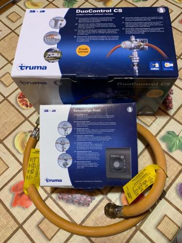

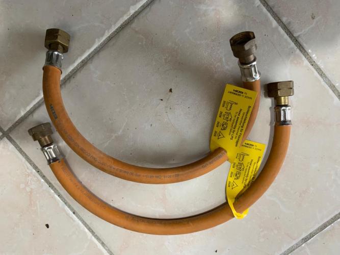

Martedì mi arriva questo usato pagato 230 euro del 01/2018 con scatola e fattura acquisto, completo di comando remoto truma, ora la mia domanda è: se il mio tubo gas in metallo fosse troppo lungo da dover essere tagliato posso fare da solo o dovrei chiamare un professionista come un idraulico?IMG-20191122-WA0024.jpgIMG-20191122-WA0019.jpgIMG-20191122-WA0020.jpg

I due tubi della foto ultima non vanno bene, non sono quelli del Duocontrol CS , servono i tubi con la valvola verde, se sei in tempo blocca l ordine, secondo me ci hanno provato winksad.
Un tubo lo recuperi dal tuo vecchio (se non è scaduto) ma l altro dovresti comperarlo e costa piu di 40 euro.
Se possibile renderei i due tubi sbagliati al venditore facendoti riconoscere almeno 30-40 euro.
Però, onestamente un apparecchio del genere, che è delicato, non so se mi sarei fidato a comperarlo usato, e poi mica mi sembra regalato.

Non so cosa intendi per "terminali" , se intendi i tubi alta pressione, uno lo hai e l altro lo comprerai ma costa 40 euro o piu.
Il solo pezzo con la valvola, seppure smontabile, non è venduto a parte, e comunque non si monterebbe sui tubi che ti hano dato che sono tubi del Duocontrol e non del Duocontrol CS e quindi da Caravan e non da Camper.
