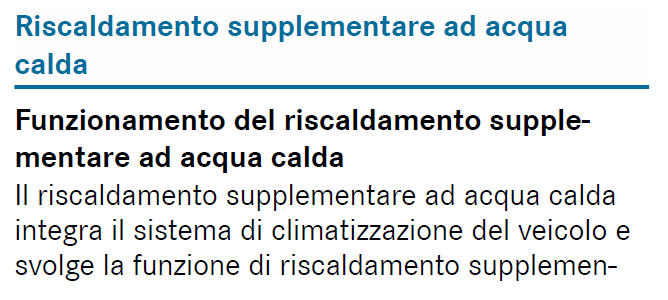

Inserito il 17/12/2024 alle: 09:43:54

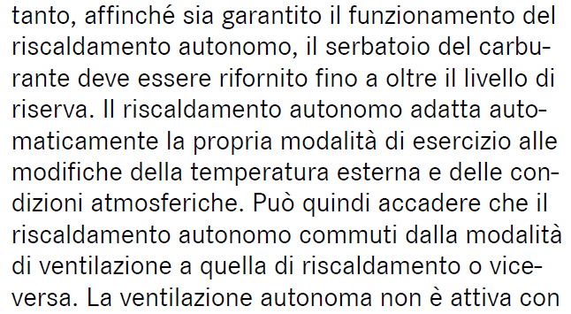

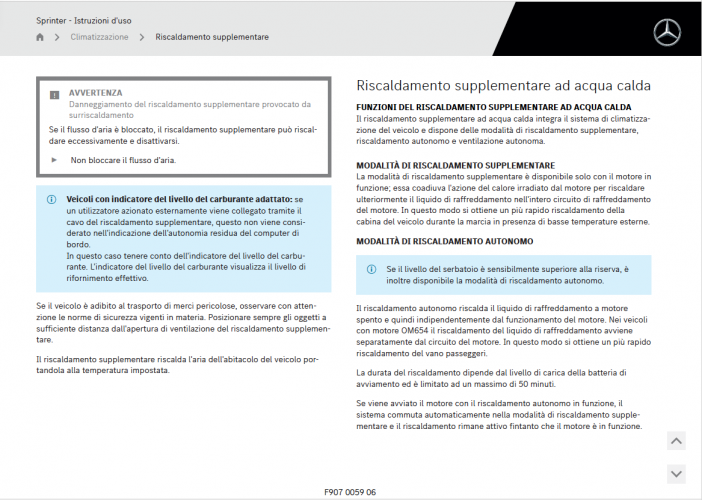

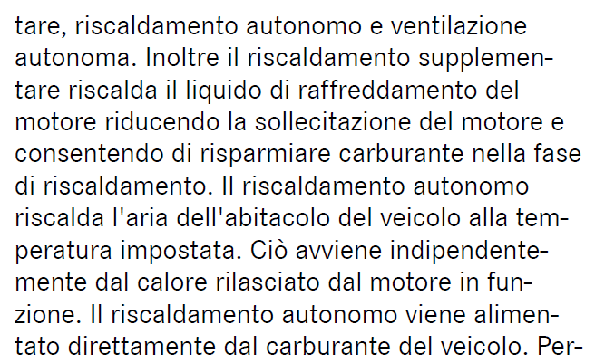

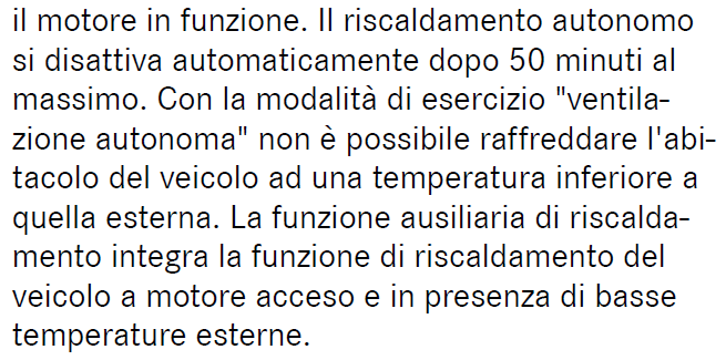

In risposta al messaggio di Mauro1977 del 16/12/2024 alle 22:27:46
“Ho un amico con un Hymer su Mercedes Sprinter nuovo,  che ha sentito installatori ufficiali Webasto e Eberspacher nonchè officina Mercedes, e non ha trovato una soluzione” Confermo, anche io ho lo stesso problema.
Quando ho acquistato il camper la Truma D era un optional ed il configuratore Hymer obbligava a scegliere tra lei o il riscaldamento supplementare ad acqua (io avrei voluto entrambi). Decisi di optare per la Truma D. In vista di un viaggio invernale in Lapponia avrei voluto installare aftermarket un thermotop per preriscaldare il motore. Mi sono informato e mi è stato detto che con i motori moderni potrebbero esserci problemi di “anomalie” dovute ai sensori che acquisiscono temperature “troppo diverse” in particolari zone del motore. Poiché la Mercedes fornisce su richiesta lo Sprinter con il riscaldamento supplementare ad acqua già installato ho consultato il manuale per acquisire ulteriori informazioni e verificare se ci fossero ancora speranze di poterlo installare. Effettivamente, a conferma di quanto mi è stato detto, nel manuale è riportato che con il mio motore (OM 654) durante il funzionamento del riscaldamento supplementare ad acqua a “motore spento” il liquido riscaldato non intercetta il motore e quindi non lo preriscalda. Nel manuale  giustificano questa modalità di funzionamento “per favorire un riscaldamento più rapido dell’abitacolo” ma probabilmente in questo modo evitano le anomalie. Temo che per la mia applicazione non ci siano soluzioni. Mauro
Sai che mi fai venire un dubbio. Infatti anche il mio si chiama "riscaldatore da parcheggio" e "supporto al riscaldamento" quindi permette di scaldare l  abitacolo e pulire i cristalli a motore spento, o avere sempre aria caldissima in viaggio con qualunque clima, anche in discesa e avere caldo anche se ci si ferma a un passaggio a livello o cose simili.  Però in effetti non ho letto specificamente che scaldi anche iil motore, anzi, dopo averlo acceso 50 minuti, avviando il motore mi era sembrato strano che l indicatore temperatura segnasse zero.  Vuoi vedere che anche da me non scalda il motore?  Poco male, in effetti non è che poi sia una cosa indispensabile e tanto una volta avviato dopo pochi minuti è comunque in temperatura.
Cercherò di indagare e capire meglio come funziona.
Comunque a me serve piu che altro perchè la mattina nel tempo che faccio colazione mi toglie ghiaccio o condensa dai cristalli visto che ho abolito il telo termico che mi sembra inutile, gran scocciatura e spazio di stivaggio che non ho.
PS: dubbio fugato, bastava legge e il manuale, riscalda anche il motore, anche se proprio OT, visto che è venuto il discorso, riporto il paragrafo se potesse essere comunque di interesse per qualcuno:
Modificato da IZ4DJI il 17/12/2024 alle 12:06:01

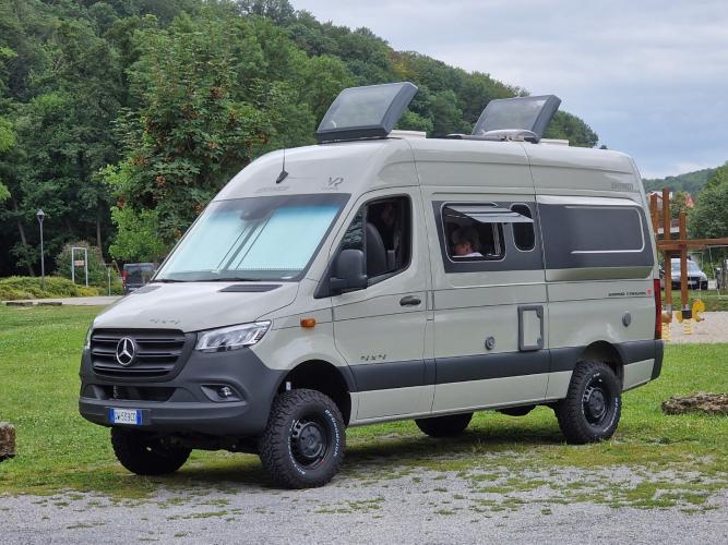

Solo perchè non lo hai visto.  Come vedi piccolissimo e discreto senza i colorii accesi e righe fluo come usano spesso ora specie sui mezzi Tedeschi.  Ho volutamente evitato anche il bianco che fa troppo camper, ma stando sempre su chiaro per il caldo:

Inserito il 17/12/2024 alle: 14:08:35

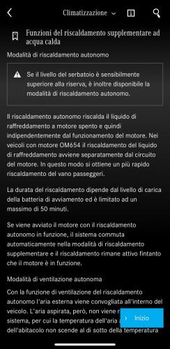

In risposta al messaggio di IZ4DJI del 17/12/2024 alle 09:43:54
Sai che mi fai venire un dubbio. Infatti anche il mio si chiama riscaldatore da parcheggio e supporto al riscaldamento quindi permette di scaldare l  abitacolo e pulire i cristalli a motore spento, o avere sempre aria caldissima
in viaggio con qualunque clima, anche in discesa e avere caldo anche se ci si ferma a un passaggio a livello o cose simili.  Però in effetti non ho letto specificamente che scaldi anche iil motore, anzi, dopo averlo acceso 50 minuti, avviando il motore mi era sembrato strano che l indicatore temperatura segnasse zero.  Vuoi vedere che anche da me non scalda il motore?  Poco male, in effetti non è che poi sia una cosa indispensabile e tanto una volta avviato dopo pochi minuti è comunque in temperatura. Cercherò di indagare e capire meglio come funziona.  Comunque a me serve piu che altro perchè la mattina nel tempo che faccio colazione mi toglie ghiaccio o condensa dai cristalli visto che ho abolito il telo termico che mi sembra inutile, gran scocciatura e spazio di stivaggio che non ho. PS: dubbio fugato, bastava legge e il manuale, riscalda anche il motore, anche se proprio OT, visto che è venuto il discorso, riporto il paragrafo se potesse essere comunque di interesse per qualcuno:
"PS: dubbio fugato, bastava legge e il manuale"
Grazie Tommaso avevo notato anche io la stessa cosa ma in Mercedes mi hanno fatto notare che il mio manuale non era aggiornato (effettivamente erano presenti ancora riferimenti al vecchio motore e alla vecchia trasmissione...) e pertanto mi hanno consigliato di consultare l'ultima versione del manuale "on-line" in cui per la prima volta c'è il riferimento al mio motore OM654. Ad ogni modo, se così fosse, sarebbe perfetto perché ci sarebbero ancora speranze di poter fare l'installazione aftermarket (ammesso che qualcuno sia in grado di farla!).
Mauro
