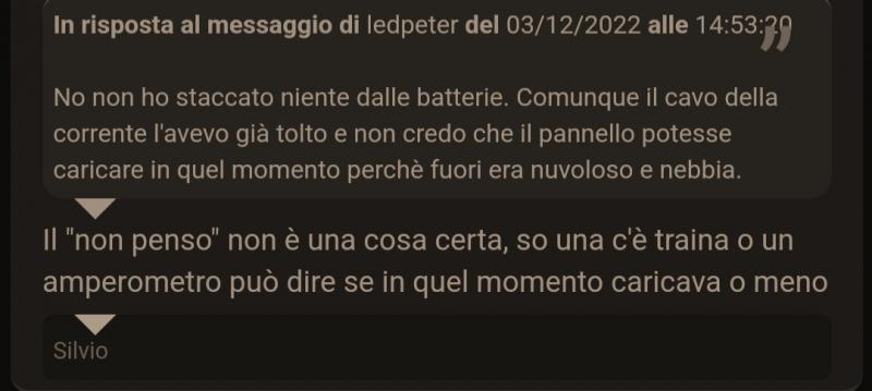

Inserito il 03/12/2022 alle: 15:59:13
In risposta al messaggio di impiegatodelvolante del 03/12/2022 alle 13:21:03
Se poi ci mettiamo anche il non controllare quello che si scrive, a volte diventa a volie
Eh già. A volte succede anche a chi tende a controllare sempre, soprattutto se si è a ora di pranzo blush
Pensa cosa potrebbe diventare allora "solo una centralina" ..Screenshot_20221203-160518_Opera.jpg
Dai ridiamo un po' .. winksmileylaugh
