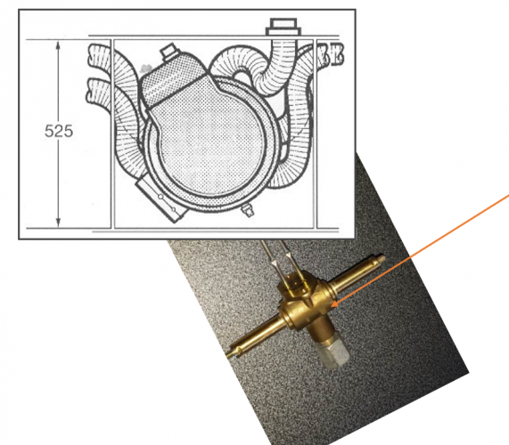

Ciao a tutti,
ho un dubbio: dopo aver smontato l'elettrovalvola non sono sicuro di aver rispettato l'orientamento della tacca grossa. Mi spiego con un disegno: Guardando la truma dall'alto come mostrato in foto, l'elettrovalvola deve essere montata con la tacca grossa (indicata dalla freccia) come nel disegno oppure va rovesciata?
Grazie a chi ha la voglia di guardare la sua e farmi una fotina!orientamento%20elettrovalvola.png

Tacca grossa e tacca piccola stanno ad indicare i due stadi della Truma (partenza e funzionamento a pieno regime). Non è importante (per quello che ricordo) come giri la valvola, ma sicuramente è determinante come colleghi i fili.   Sulla tacca piccola devi collegare il filo che da corrente nella prima fase, sull'altra il filo che da il consenso per la fiamma maggiorata quando la Truma è partita.
Grazie Fabrizio, il problema è sapere qual'è l'elettrocalamita che comanda lo stadio 1 e quale lo stadio 2. Certo è che se li avessi invertiti inf ase di montaggio probabilmente non funzionerebbe per nulla! Era solo uno scrupolo per capire se per caso i problemi che spero risolverò con l'elettrovalvola/lavaggio tubi  non siano invece dovuto ad un inversione.

Anche se ci siamo sentiti a voce, pubblico lo stesso per coloro ai quali potesse servire l'informazione.  Io non so se è possibile montare al contrario la valvola.  In cuor mio credo proprio di si.  L'importante è che prima di smontarla si prenda nota di come erano collegati i fili sulle due elettrovalvole (quella col pallino piccolo -primo stadio-   e quella col pallino più grande -secondo stadio-).  Se malauguratamente si è persa l'informazione, immagino che con un tester sia possibile verificare su quale filo arriva prima la corrente che fa aprire l'elettrovalvola.
