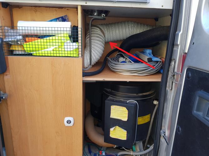

Nel vano bombole del mio Adria mi ritrovo un tubo di areazione, parecchio grande ed ingombrante (circa 20cm di diametro) che mette in collegamento l'esterno del veicolo con la parte alta del vano bombole. Ovviamente il vano bombole ha la sua griglia sul fondo, per eventuali perdite di gas. Mi domando quindi, quale è lo scopo di questo tubo di areazione? creare un ricircolo d'aria?
(in foto sarebbe il tubo bianco).
come si può vedere mi ruba parecchio spazio nel vano, e vorrei eliminarlo
idee? grazie!

Esternamente griglia in plastica bianca con alette, internamente un semplice tubo con griglia davanti, fissato alla parete del vano bombole. Posso fare delle foto domani col giorno. Stai pensando a qualcosa in particolare? almeno capisco cosa fotografare. Grazie

Il cavo di carico della bombola gpl è quello più piccolo nero che si vede in foto, bombola ricaricabile campko.
Questo tubo bianco è al 100% un foro di areazione, non contiene nulla. Qualche mese fa ho anche aperto la retina interna per togliere dei nidi di vespe e con l'occasione ci ho guardato dentro.
Si tratta di un adria anno 2002, motore 2.8 JTD con dinette centrale, comprato usato (non conosco il nome esatto del modello)
Nelle foto di altri mezzi uguali trovate su internet (non il mio) , si vede la stessa apertura di fianco lo scarico della truma

Parrebbe dalle foto che il vano bombole non sia completamente isolato dalla zona abitabile, come lo è in genere negli autocaravan. Di conseguenza credo che la norma potrebbe prevedere un generoso ingresso di aria fresca che faciliti, in caso di perdita cospicua, la fuoriuscita di gas dalla griglia inferiore del vano. Ma è una mia supposizione.

Grazie. Effettivamente il vano bombola è comunicante con l'interno del mezzo, nel senso che dall'interno si accede alla bombola tramite uno sportellino.

Dalle foto non riesco a capire il posizionamento interno del vano, cioè la pianta del camper, al vano bombole serve un entrata e uscita esterna, quindi non si può eliminare, si potrebbe vedere se trovare un entrata alternativa o sostituire quel grosso tubo, buttato li un po a caso, con qualcosa di alternativo e più razionale: tubature quadre rigide, oppure pannellature ben sigillate, che mantengano la stessa portata aria.
Attenzione: poi bisogna informarsi per vedere, se eventuali modifiche che riguardano la sicurezza, possano essere ammesse, non vorrei che in caso di incidente o peggio esalazioni gas interne, con conseguenze gravi, ci possano essere problemi di illegalità, con conseguenze penali.

Il vano bombola essendo all'interno della cellula ma comunque in un vano con sportelli a tenuta stagna oltre all'apertura sul pavimento per scarico di sicurezza lo stesso vano in alcune casistiche necessita anche di aerazione superiore dall'esterno quindi consiglio di non eliminare quel tubo di aerazione , anche la distanza tra il terminale di scarico/aspirazione della stufa combi e griglia di aerazione vano bombola deve avere una distanza minima da centro a centro di 30 cm , per come li vedo raffigurati senza vederne la misura a occhio pare siano regolari

Purtroppo il comparto non è a tenuta stagna, nella parte alta del vano c'è uno sportellino in legno, che mette in comunicazione l'interno del mezzo con il vano bombola. E' così di fabbrica..
Penso sostituirò quel tubo con delle tubatura rettangolari come mi è stato suggerito, ho visto quelle per cappa e potrebbero fare al caso mio. In questo modo non dovrei alterare la funzionalità

Mi sembra strano che da origine quello sportellino sia sprovvisto di guarnizione perimetrale che rende lo stesso sportello ermetico , se così fosse non sarebbe consentito , puoi sostituire quel tubo circolare di aerazione con uno rettangolare per cappe però il nuovo tubo  rettangolare deve avere una sezione interna utile pari o superiore di quella della griglia esterna , preciso che i fori di passaggio del tubo devono essere ermetici . praticamente l'aria deve entrare e circolare solo dall'esterno e non dal vano interno adiacente
