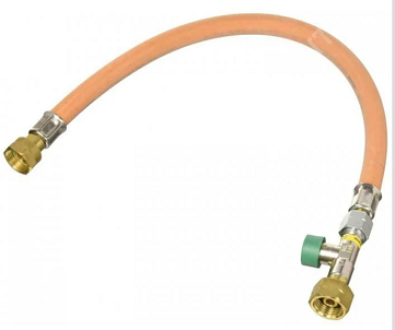

Ciao a tutti, attualmente ho il tubo per il collegamento dal regolatore alla bombola di 45cm, posso sostituirlo con uno da 75cm, visto che in commercio ci sono queste due misure?

certo che puoi sostituirlo con uno da 75 cm , oltre 75 cm non essendo consentiti non sono vendibili

grazie Mario meglio quello con dispositivo anti rottura, immagino anche se costa il doppio

decisamente meglio quello con valvola automatica di blocco gas anche se viaggi con bombola chiusa , preciso che quella valvola interviene solo con una accidentale fuga di gas superiore di 1.5 kg/h
