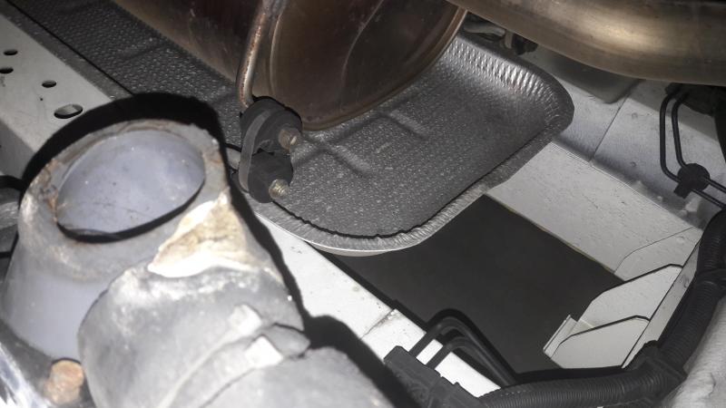

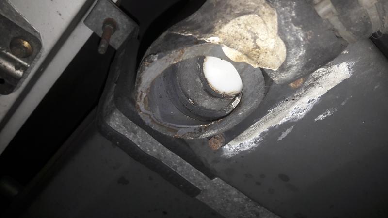

Quest'anno andiamo in un campeggio che ha lo scarico in piazzola ma dovrei procurarmi una prolunga che non saprei come collegare al serbatoio in quanto ho visto che alla ghigliottina c'è già una pecie di appendice. Il camper è un Elnagh Duke 37 del 2007. Qualcuno si è già cimentato in questa operazione?

Il moncone è troppo corto. Devi rinunciare.

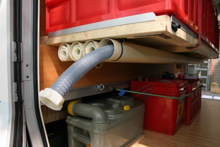

Se è PVC, puoi cercare di incollare sul moncone un ulteriore pezzetto di PVC filettato. Usando il TANGIT che fonde e incolla il PVC, penso che si potrebbe avere una sufficenta tenuta.
Nel mio precedente camper (nel nuovo ho fatto uguale ma non ho foto) finiva con ul angolo a 45° liscio, ci ho incollato un filetto femmina sempre il PVC grigio (quello con l esagono), e sul quale ho avvitato il raccordo bianco su cui avvito il tubo corrugato.
Poi ho fatto 4 spezzoni di corrugato da 2m cad, avvitabili uno sull altro così ne uso quanti mi servono.
io ho usato tubo da 30mm interno perchè a volte lo uso anche per scaricare nei CS ma nel tuo caso, per quell uso, potresti anche procurarti una decina di metri di corrugato piu sottile da 20mm e tenerlo in unica matassa perchè lasciando sempre la valvola aperta non hai problemi di velocità dello scarico.
L importante è usare un corrugato che internamente sia liscio per non avere ristagni di acqua. Comunque se lo lassci collegato parecchio tempo, poi dovrai sciacquare bene il tubo pechè prende puzza. Io lo collego, scarico e scollego e non fa odore, ma un anno che sono stato un mese in un campeggio e lasciato fisso, poi lo ho dovuto sciacquare bene.
