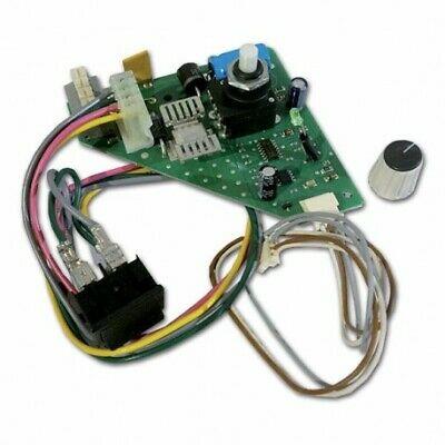

Buongiorno, scusate la domanda trita e ritrita ma a questo quesito non ho trovato risposta.
ho cambiato la scheda del turbovent poco più di un anno fa ... E fino a ieri ha funzionato... Ora non più.
Smonto tutto, col multimetro verifico la tensione e ho 13.4 V .
Provo a collegare i fili a quelli bianchi che escono dal motore e non so muove nulla, mi sarei aspettato un ciclo a potenza massima, ma nulla.
Attaccando tutti i fili non si accende comunque la spia verde ... Quindi non so se sia un problema di scheda, di motore o di entrambi ... Il turbovent è quello con il Polar ...
Grazie in anticipo

L'interruttore è sul potenziometro, poi c'è un pulsante per in/out, e un sensore temperatura. Ma il problema è che in qualunque caso sia con motore acceso e spento il voltaggio è sempre superiore ai 12V ma se collego i fili direttamente al motore del turbovent non parte , la schedina non fa altro che gestire il voltaggio a seconda del potenziometro e invertire la polarità a seconda di in e out ... Ma diciamo che in teoria se la bypasso dovrebbe partire la ventola , il sospetto è che la tensione richiesta è 12 V e io superandola magari potrebbe andare in protezione il motore e non parte (non è il mio campo e quindi scusate le inesattezze)

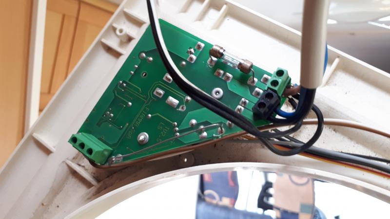

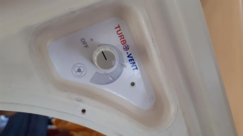

Buongiorno Dario77,
ho anch'io un problema col mio turbovent, non gira più. L'ho aperto e ho portato il 12V direttamente sul connettore del motore della ventola, a valle del circuito regolatore di velocità, e il motore gira, per cui (presumo), sia guasto il regolatore stesso. La mia domanda è: come hai fatto a togliere la manopolina dell'interruttore/regolatore?
Ci ho provato in tutti i modi, ho fatto leva con una pinza a becchi curvi, non ha sul lato nessuna vite che la fissa al reostato, ho dovuto rinunciare. Mi puoi illuminare?

Ciao, la manopolina bianca è su a pressione e devi sfilarla, sotto c'è un dado piatto da svitare, poi togli le due viti sulla scheda e ti ritrovi in mano il tutto. Te lo sto dicendo a memoria, ma mi sembra sia solo quello

Non ho il turbovent, ma di manopole ne ho viste tante laugh
Quella della foto (se è lei) di solito funziona togliendo il tappino sopra la manopola. Dentro c'e' una vite che stringe il perno.

Boia, ci ho provato a fare leva da sotto, prima con un cacciavite, poi con una pinza a becchi curvi e ho dovuto desistere perchè rischiavo di sfondare la base. Ho anche tentato con un cacciavitino di precisione a togliere il tappino nero sotto la manopola ma nisba!

20210706_110901.jpg20210706_110912.jpgQueste sono le sole foto che ho fatto. Tra l'altro anche il mio è anzianotto, forse del 2005, all'interno c'è la scritta Turbovent 160, nel catalogo ricambi Fiamma non l'ho trovato.

Avevo scritto alla Fiamma chiedendo come si toglieva la manopola dell'interruttore e mi hanno risposto che sotto il tappino c'è una vite. Ho provato a toglierlo con un cacciavite di precisione col risultato di bucarmi il dito, per cui l'ho lasciato con l'interruttore su ON e me ne sono andato in spiaggia.
