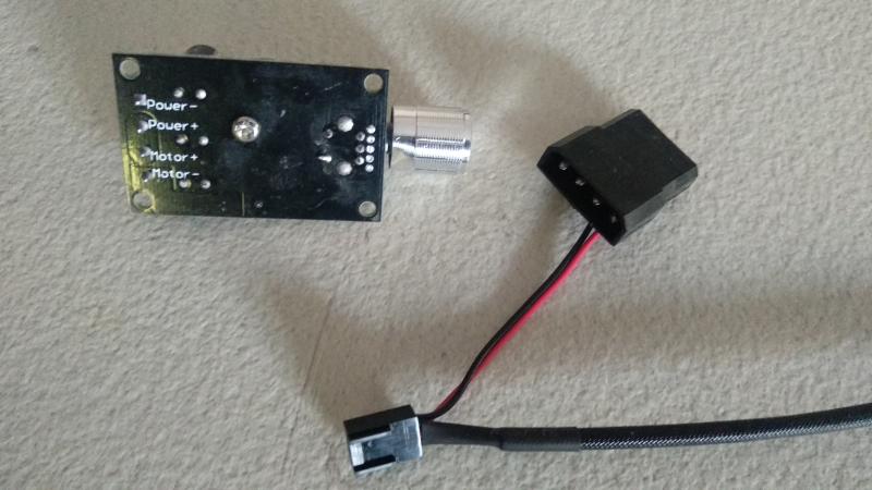

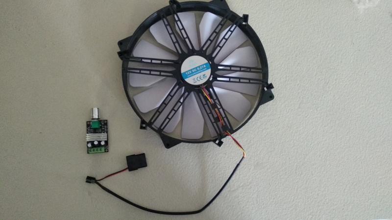

Buongiorno, avrei bisogno di un aiuto per collegare insieme la ventola e un regolatore di giri, entrambi a 12v, da inserire nell'oblio del bagno. Come si vede dalla foto, dal motore della ventola partono 3 fili, per poi uscirne 2 dopo il cablaggio nero, mentre nel regolatore di giri sono presenti 2 ingresso/uscita con segno +/- e la dicitura " motore e Power". C'è qualcuno che potrebbe aiutarmi ?? Grazie

Se dalla ventola partono 3 fili alternando il + può girare a un verso o l'altro,
nel regolatore avendo un ingresso e una uscita può far girare la ventola solo a un verso, decidi se farla soffiare o aspirare

Grazie per la risposta, ma il mio problema è come collegarli insieme

Al power + e - ci porti il 12 volt
I due fili rosso e nero li colleghi cosi
Il rosso sul + del motor
il nero sul - del motor
dovrebbe fare, eventualmente inverti il rosso e nero nel caso tu voglia farlo soffiare o aspirare

Mille grazie Grinza, domani ci provo poi ti faccio sapere... buona serata
