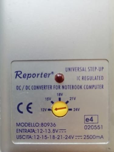

In cellula ho presa accendisigari 12v.
La tv 12v è alimentata da un dc/dc.
Chiedo: è necessario avere un alimentazione con dc/dc? Non posso alimentare direttamente la tv alla presa accendisigari dedicata?
Noto inoltre che la tv richiede 12v 4A ma il precedente possessore ha montato un alimentatore dc/dc da 2500mA...sembra sottodimensionato, ma la tv funziona ugualmente...
Allego qualche foto... E ringrazio per i vostri contributi.

Secondo me quel coso è stato installato per avere una gamma di tensioni disponibili da 12 a 24 volt. I 2400 mA dovrebbero essere riferiti ai 24 volt che, praticamente, diventano 4800 mA sui 12 volt, ovvero quasi 5A. In questo modo il precedente proprietario poteva anche alimentare, per esempio, alcuni il notebook che richiedono 19 o 24 volt.

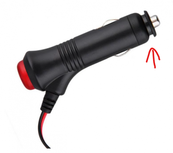

Io alimento la tv 12v con questo spinotto che ha un bel dentino che assicura una buona sicurezza di contatto e facilmente movibile, dotato di interruttore.image(3580).png

Tanto per passare questa uggiosa domenica mattina, vi suggerisco di toccare con mano quel pistoncino dopo un paio d'ore di televisore acceso. A dopo.

Inserito il 06/03/2022 alle: 10:52:30
In risposta al messaggio di Giovanni del 06/03/2022 alle 10:25:04
Tanto per passare questa uggiosa domenica mattina, vi suggerisco di toccare con mano quel pistoncino dopo un paio d'ore di televisore acceso. A dopo. Giovanni
Se ce l'hai con me, sarà fatto.

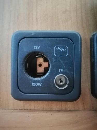

Io penso che la presa a parete dedicata (alimentazione 12v e segnale antenna) sia stata montata dall'allestitore... Noto infatti una certa uniformità sul tipo di cavi e porta Fusibili utilizzati con il resto dell'impianto.
Penso invece che l'alimentatore sia stato messo dal precedente proprietario, é un alimentatore generico di quelli in cui puoi cambiare lo spinotto terminale a seconda dell'utilizzatore da collegare.
A parte il metodo di collegamento diretto a 12v via cavo interponenendo un interruttore dedicato sulla linea, che tipo di SPINA/PRESA consigliate per migliorare il collegamento?
Pensavo di lasciare disponibile la presa accendisigari (così da avere, anche solo in emergenza, una presa disponibile abbastanza diffusa e universale, anche se piuttosto poco adatta e funzionale come scritto da molti di voi... Ma già che c'è, giusto in emergenza e con qualche attenzione...) e di aggiungere qualcosa lì a fianco ad hoc per la tv.
​​Marco

Mi permetto solo una cosa da aggiungere. Su quel dispositivo c'è scritto step-up.
E' molto difficile che in un DC/DC di quel tipo, entrando con una tensione a 12V, si riesca ad avere in uscita sempre 12V, l'uscita di solito è sempre più alta di quella d'ingresso, figuriamoci quando la tensione in ingresso supera i 14V per via di un'eventuale carica del caricabatterie o pannello fotovoltaico.
lo penso che alimentando quella TV direttamente dalla batteria, dovrebbe funzionare regolarmente, al massimo qualche problema per tensione bassa se si è in libera senza fonti di ricarica, per cui il precedente proprietario è stato costretto ad usare quel tipo di convertitore.
