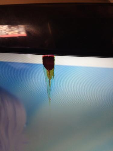

É andata benissimo per 6 mesi, ma da due settimane sono comparse due righe verticali nere (tipo cristalli liquidi rotti) che si sono allargate un po'...
Partono dai due punti in cui la nostra micia poggia le sue zampette quando scende dalla mansardaangry, un milione di volte al giorno, e scendono x 5 /6 cm...
Sarà una coincidenza e sono state le vibrazioni? Mistero ,ma finché nonnsi oscura del tutto non si cambia!

Le righe che hai sullo schermo non credo siano causata dalla micia(guardale le zampe e prova a darle la colpa!!Papà degenere che non sei altro!laugh)
Molto probabilmente sono causate dallo scollamento della retroilluminazione.Prova a schiacciare lo schermo per vedere se si riaccende.Se sì ho indovinato

Haja! No dai..abbiamo pensato alle zampette ma.anche a noi sembravs impossibilewink
Non pare che schiaccian15434908506858554700194668940268.jpgdo cambi qualcosa, boh...
Comunque quanto dura dura, e poi la cambio...

Pardon,avevo capito avessi 2 righe nere che ti attraversavano lo schermo.Dalla foto non ti so dire cosa sia successo,ma di certo non la gatta.

Pardon,avevo capito avessi 2 righe nere che ti attraversavano lo schermo.Dalla foto non ti so dire cosa sia successo,ma di certo non la gatta. A proposito come sta adesso? Ciao Paolo.
MI sono spiegato io male...non sapevo descrivere quel danno e ho scritto 2 righe(piuttosto 2 macchie)
