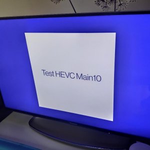

Nash88 ... qui in tanti sentono puzza di bruciato.
Prima di tirar fuori un solo euro PRETENDI di sintonizzare quel TV sul canale 100 oppure sul 200.
Se non vedi questa videata NON è compatibile col nuovo standard TV che sta per arrivare a breve.
Mi chiedi:
Ciao Marco, per nuovo standard, intendi dire aggiornamento?
No, non  intendo affatto dire aggiornamento ma nuovo standard TV e se non è compatibile il tuo TV non funzionerà più e vedrai solo schermate nere.

Sono due normalissimi canali TV di Rai e Mediaset che già trasmettono quella immagine fissa con lo standar che verrà.
Fai la prova col tuo TV di casa.
Digita 100 oppure 200 sul telecomando e prova.
Se non hai quei canali risintonizza il TV con la solita ricerca automatica.

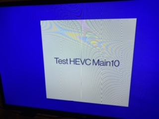

Grazie Emme!
