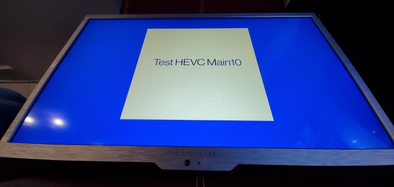

20200127_203043.jpgA dimostrazione (per me ovvia considerato che avevo optato proprio per questa azienda come avevo scritto un anno fa proprio per avere una TV future proof) che le TV Alphatronics hanno il decoder con decodifica DVB-T2 HEVC MAIN10 allego le foto che dimostrano che è compatibile con i canali di test sia della RAI che della Fininvest.
Modificato da Davnet75 il 27/01/2020 alle 20:51:12

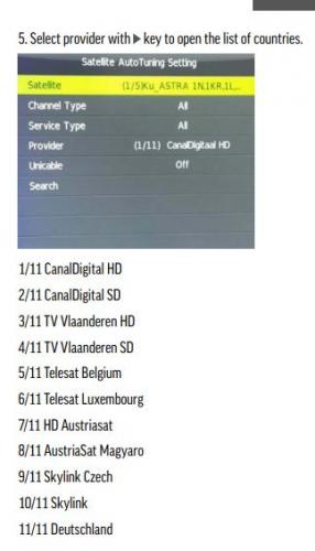

Inserito il 27/01/2020 alle: 20:50:02
Chiaramente i canali essendo tedesca sono presenti su una numerazione differente.
Modificato da Davnet75 il 27/01/2020 alle 20:52:25

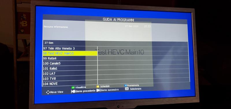

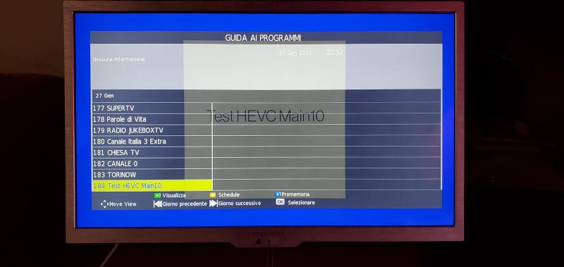

Inserito il 27/01/2020 alle: 20:53:41
Oggi ho portato la TV in casa e honapprofittato per fare il test sul digitale terrestre ed installare la Cam TV Sat.
Modificato da Davnet75 il 27/01/2020 alle 21:30:19

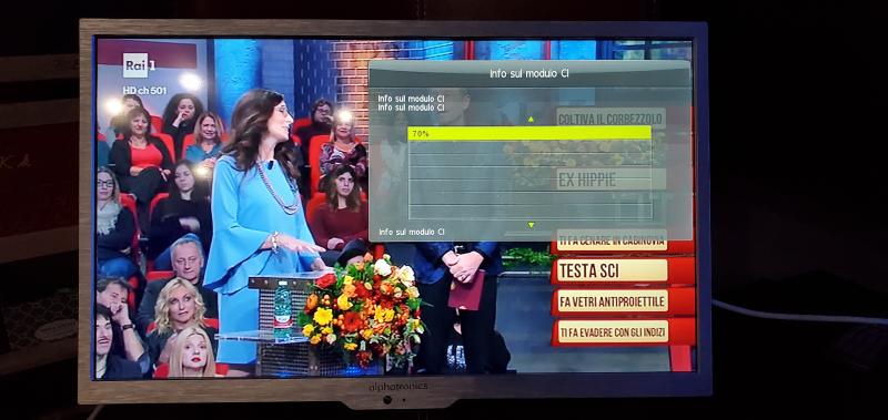

Inserito il 27/01/2020 alle: 21:28:06
Chiaramente, per quanto concerne invece il satellitare, legge ed accetta ed aggirorna regolarmente la Tivùsat.20200127_210520.jpg
Modificato da Davnet75 il 27/01/2020 alle 21:29:06

Non cercarli però sul 100 e sul 200 perché come vedi dalle schermate sono su altri canali.
