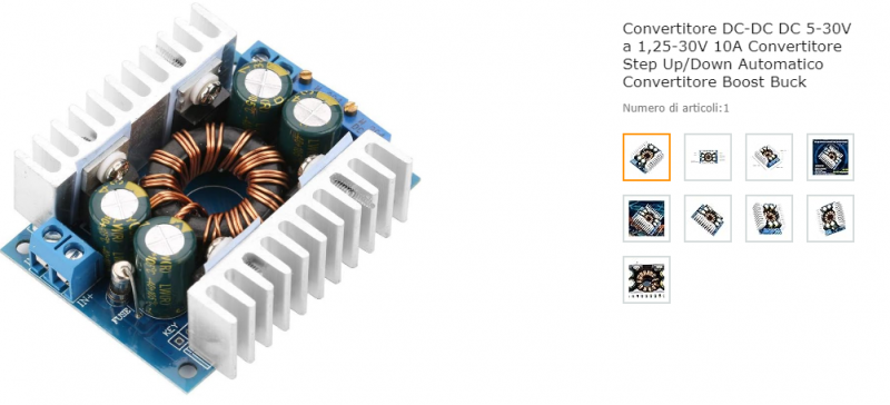

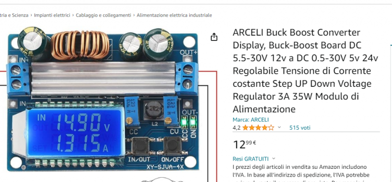

La soluzione B, uso di inverte economico 12V->220V, potrebbe non funzionare bene con la TV.
Dipende dalla qualità della forma d'onda della 220V in uscita dall'inverter.
Se utilizzi altri accessori a 220V vale la pena prendere un buon inverter.
A mio parere se ti serve solo per la TV  è più facile ed economico utilizzare la soluzione A ; un piccolo DC-DC dedicato.
questo ad esempio, imposti la tensione per la TV che hai scelto, 12 -19 V o ciò che ti serve...con il display che monta non ti serve nemmeno usare il multimetro per la taratura:
Immagine%202024-02-17%20140949.pngqQuest' altro se ti serve più potenza, costo simile.
