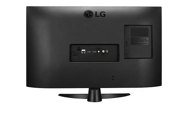

sul sito LG la chiama "LG Monitor TV Smart", spero sia giusta:
https://www.lg.com/it/tv-soundb...
06/09/2019 6995
Inserito il 19/02/2024 alle: 12:50:03
In risposta al messaggio di ovsp84 del 19/02/2024 alle 09:42:48
sul sito LG la chiama LG Monitor TV Smart, spero sia giusta:
Si, giusto, è uno smart tv con web OS 22, il mio è da 24 pollici, vedo che tu hai scelto quello da 27, comprende gia i sintonizzatori dvb-t2 per il digitale terrestre e quello dvb - s2 per il satllitare oltre alle varie porte hdmi, usb ed ottica.
Al momento, non conosco quale tipo d'antenna andrai ad utilizzare ma, un suggerimento voglio dartelo lo stesso, ovviamente metterai un converter 12/19V, a monte di questi, metti un'interruttore sul negativo.
L'antenna dispone di un'alimentazione a 12V, di questa devi collegare solo il positivo, il negativo gli arriva tramite il cavo coassiale che la collega alla tv, in questo modo, proprio come ho fatto io, quando stacchi l'interruttore toglierai l'alimentazione sia al tv che all'antenna, cosa che nel tempo, porterà ad un considerevole  risparmio di energia.
Ciro.

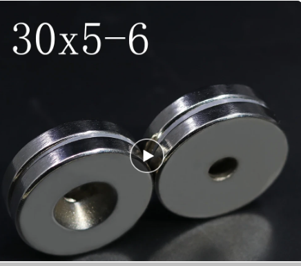

Uso dei magneti potenti per il fissaggio (il mio è solo17pollici), bastano e avanzano 4, hanno una forza di circa 25/30Kg l'uno, se non stai attento quando ne maneggi 2 smontati  rischi di schiacciarti le dita.
