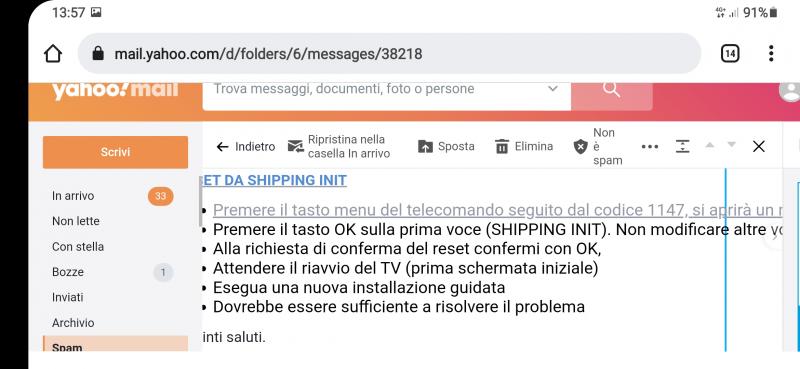

Inserito il 04/02/2022 alle: 15:22:47
Ho contattato l'assistenza tramite mail,
molto gentili e dopo alcune mail mi hanno trovato la soluzione!
Ora tutto è  ritornato a funzionare, avevo già  messo in preventivo la sostituzione  della TV,meglio così...
Allego screenshot  delle istruzioni sul dafarsi!
