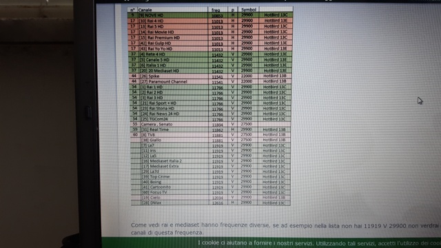

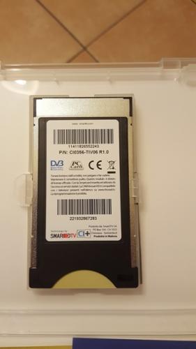

Eccomi wink ho un moove e ho appena finito uno storia infinita con questo tv. prima lo avevo montato sul vecchio camper abbinato ad un antenna per digitale terrestre e doce cera segnala andava benissimo.
poi cambiato camper dotato di parabola non si vedeva niente solo i canali rai .
compro una cam ci+ con scheda tv sat e non si vede niente lo stesso. telefono a moscatelli il tecnico  di direct import che vende e fa assistenza, mi dice che il televisore essendo vecchiotto (2012)  non supporta il formato ci+ ma solo ci.
compro un altra cam formato ci, e non si vede niente lo stesso angry poi con un tecnico scopro che a seguito del cambio frequenze dei trasponder delle emittenti, bisogna aggiornare le frequenze sul televisore.
aggiornate le frequenze finalmente funziona.
conclusione , se il tv e vecchiotto funziona con il modulo cam CI  e non CI+  la scheda non è importante oro o silver va bene uguale. con molta probabilità dovrai aggiornare anche le frequenze dei trasponder impostati nel tv.

in pratica questo tipo di cam non va bene.
l'elenco delle frequenze da aggiornare .
